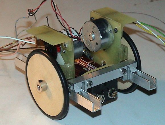

  1. Eigenbaugetriebe: Probeverschraubung im Fahrgestell
    Die zweite Seite vom Vehikel ist in Angriff genommen worden und mit Querstreben testweise verbunden. Bisher habe ich noch keine groben Fehler erkannt. Eventuell möchte ich später noch etwas tiefere Motore einbauen. Die haben ihre Stromanschlüsse nicht seitwärts sondern auf der Rückseite. Die passen da gerade noch rein sonst könnte ich die Spur noch etwas enger machen.
