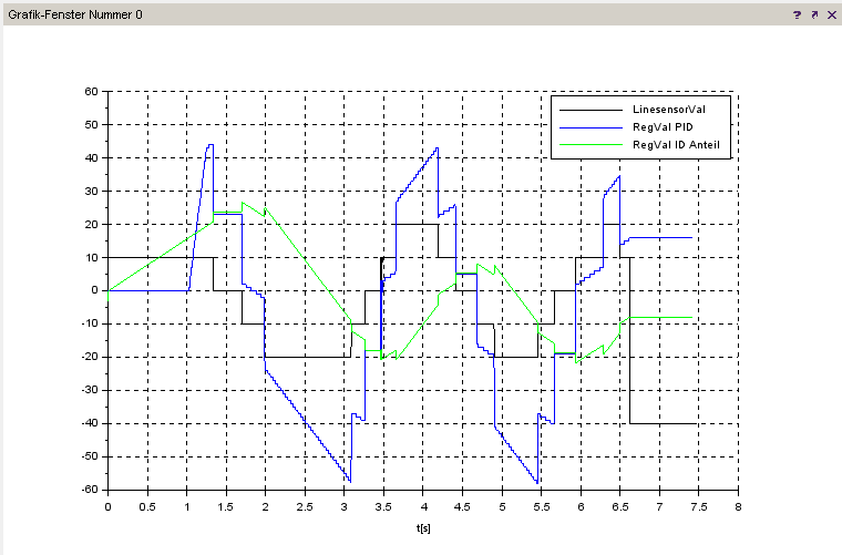

Bei der Optimierung von Regelungen ist eine grafische Aufzeichnung der Ist- und Reglerwerte sehr nützlich. Die einfachste Möglichkeit, Daten aus dem µC zum PC zu schicken ist wohl das UART, über das die meisten µC verfügen.
Man kann die Reglerwerte per UART aus dem Controller an den PC zwecks Visualisierung schicken, jedoch bei Abtastraten im Bereich von Milisekunden ist das nicht ganz so einfach. Mit blockierenden UART Funktionen und Versenden der Werte in Textform, würde der µC für mehrere ms nur mit dem Senden beschäftigt sein. Ich habe mir folgendermaßen geholfen:

3. Um nochmal Zeit zu sparen werden die Daten binär, also z.B. als int8, int16 oder float Werte gesendet. Am anderen Ende der seriellen Übertragungsstrecke (momentan noch USB Kabel und irgendwann WiFi wenn ich dazu komme, mich mit ESP8266 anzufreunden) wartet die OpenSource Software SciLab auf die Binärdaten.
Die asynchronen Senderoutinen in der Reglertask schreiben die Daten in den Sendepuffer
        AsyncSendByteUart(LinesensorVal);
        AsyncSendByteUart(RegValue);
        AsyncSendData(&RegValueID.value, 2);
4. In Scilab habe ich die "Serial Communication Toolbox" installiert, mit der ich die Daten des Roboters am virtuellen COM Port empfangen und auswerten kann. Das Scilab Script zum Empfangen und Darstellen der Daten im Scilab Grafik-Fenster habe ich angefügt. Damit hat man ein einfaches Scope für schnellere µC Regelungen, hier z.B. eine Aufzeichnung meines 4ms Linienreglers - Sensor und Reglerwerte - über 7s mit bewusst provozierter Schwingung durch zu starken I-Anteil.

Die Übertragung ginge natürlich auch deutlich schneller und länger - der Datendurchsatz ist theoretisch nur durch die Baudrate und die Aufzeichnungsdauer durch den PC-Speicher begrenzt.
