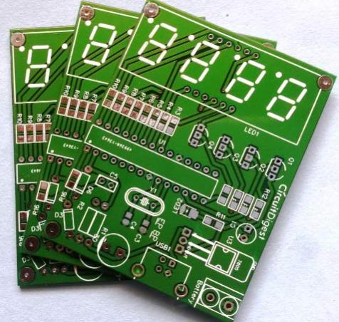

Die Leiterplatte, die unten zeigt:
Hits:	1674
Größe:	51,2 KB
Figur 8 PCB
Hits:	1572
Größe:	57,2 KB
Abbildung 9: Leiterplatte des Fahrzeugbatterieüberwachungssystems
Nach dem Erhalt der Platine habe ich alle benötigten Komponenten darauf montiert.
