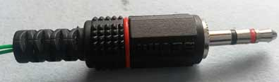

Für die Eingabe von Audio-Eingang an die aktuelle Kopfhörer / Audio-elektronischen Geräten Circuit, Benutzer sollte AUX-Kabel verwenden, die drei.5mm Audio-Buchse an jedem der Facette hat. Ein Finish kann mit dem aktuellen Stromkreis verbunden werden und einer der Audio-Versorgung wie Handy, Laptop etc.
