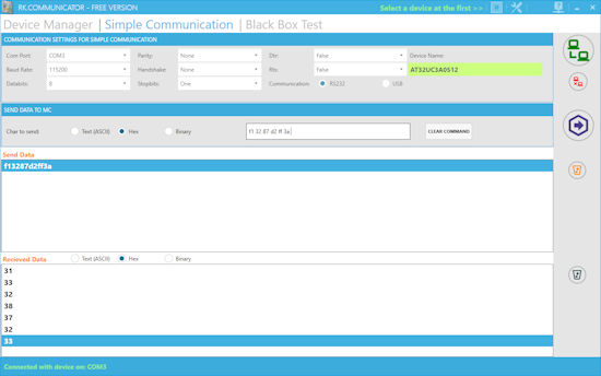

Simple Communication
Dies ist ein Funktionstest mit dem man, wie der Name schon verrät, einfache Funktionstest ausführen kann. Es ist also möglich dem µC ASCII, Hex oder binäre Kommandos zu schicken um zu prüfen, ob die µC-Software den µC richtig ansteuert.

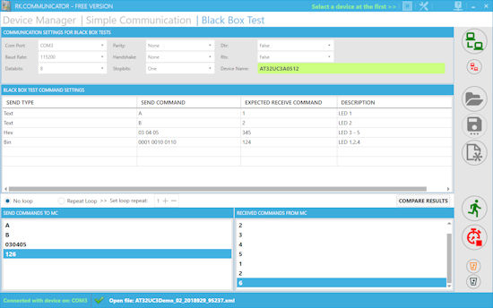

Black Box Test
Vom Black Box Test rede ich, vielleicht ist das noch nicht einmal ganz richtig, weil ich hier in einer Liste n-fache Tests laufen lassen kann. Man kann verschiedenste Kommandos in ASCII, Hex oder Bin und die zu erwartenden Rückmeldungen des µC's in einer Liste hinterlegen und hintereinander einfach oder in Wiederholungs-Schleifen durchlaufen lassen.
