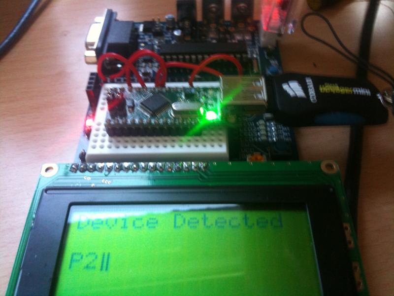

Heyho
mit dem heutigem Beitrag möchte ich euch zeigen wie man einen USB-Stick an einen PSoC-Chip anschließt.
Hierfür habe ich dieses Modul verwendet:
http://de.rs-online.com/web/p/kommunikation/7080107/
Dieses Modul wird über UART mit einer Baudrate von 9600 angesprochen. Um diese Baudrate zu erreichen habe ich den 24MHz Systemtakt des PSoCs 2x geteilt, einmal durch 14 und dann einmal durch 21. Danach muss man das Ergebniss nochmal durch 8 teilen um auf die Baudrate zu kommen. Mit den beiden Teilern erreicht man eine Baudrate von 9523 Baud. In meinen Versuchen hat sich gezeigt das diese Baudrate ausreichend ist um mit dem Vinculum-Modul zu kommunizieren.

Die Displayanzeige funktioniert noch nicht so ganz richtig.....weiß noch nicht warum aber der zeigt ab und an den kompletten Text an und ansonsten lässt er immer ein paar Zeichen weg. Naja mal nach dem Fehler suchen
Das Programm ist noch nicht ganz ausgereift aber für den Anfang sollte es gehen
