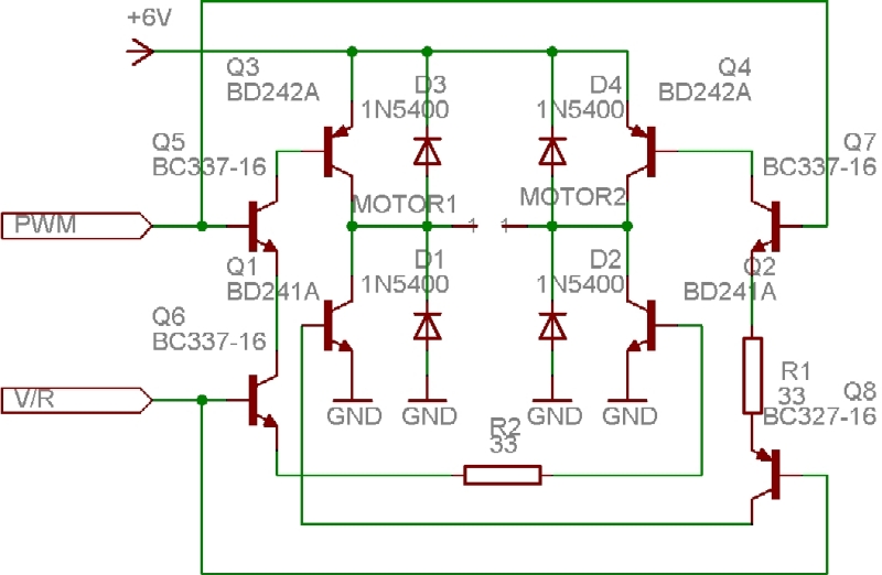

Motortreiber (H-Brücke) - Wo ist der Fehler?
Hi!
Habe folgenden Motortreiber aufgebaut, aber er funktioniert überhaupt nicht so, wie ich es will (Motor läuft kurz an, wird dann langsamer und geht am Ende aus)...die Leistungstransistoren werden auch sehr schnell heiß.
...und das obwohl PWM und V/R noch gegen Masse liegen!
Könnt ihr mir helfen, was daran falsch ist, oder hat's beim Löten ein par Bauteile zerhauen?
Die 1N5400 wurden durch Schottky-Dioden BYV2100 ersetzt. (Auch ohne die (Lampe als Verbraucher) geht's nicht)
Am PWM und V/R-Anschluss hängt der Microcontroller (5V).
