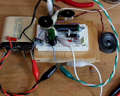

ja, das ist ziemlich hoch, darum hab ich das auch als kritische Frage im Projekt bezeichnet. Ich wollte es einfach wissen, ob es geht. Die 10.7 Filter sind in dem Chinesenradio schon drin, da wollte ich schaun ob ich die gleich verwenden kann. Und ein AM Radio mit 445 khz Filtern hätte womöglich mehr gekostet.
Die hohe ZF hat noch den Vorteil, dass die Selektion gegenüber den Spiegelfrequenzen besser ist, weil diese weit ab liegen.
Wie weit jetzt die Gesamtverstärkung durch die hohe ZF gelitten hat, das wird sich später zeigen. Es stellt sich natürlich auch die Frage, ob die grössere Bandbreite der 10.7 Filter problematisch sein wird. Nach den beschrieben Versuchen meine ich aber, dass der RX brauchbar sein wird.
So, ein Foto kann ich auch noch nachreichen (Ein ZF Filter liegt im Vordergrund rechts):
