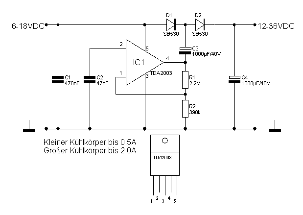

    Yo, Ladungspumpen sind auch drinn aber mit weniger Effizienz.
    Da geht es mit dem NE555 los und wenn mehr Leistung gefordert wird dann eben nen TDA2003 oder sonst nen Verstärker entsprechend der geforderten Leistung.
    Dahinter nen Spannungsregler und fertig.
    Edit: Plan für TDA2003 hinzugefügt
