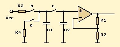

    ich habe nu das ganze einmal mit tina nachgebaut. jedoch ohne analogschalter. und mit einem nichtinventierenden OPV mit V= 10. nun habe ich eine Minimalspannung von 3 V und eine Max von 7 V. Die differenz sollte nun linear auf 0 - 10 V gewandelt werden. was empfihlt sich da? ein differenz verstärker?
    So wie oben im Bild oder allgemein mit einem Differenzverstärker. https://www.roboternetz.de/wissen/in...erst.C3.A4rker
    Bei der Berechnung der Verstärkung geht die Paralellschaltung der Widerstände des Spannungsteilers ein, für R3 >> R4 wirkt dann nur R4 mit 10k und so ist die Verstärkung v~25. (R1 wirkt gar nicht).

    ich verstehe dein anschlussbild nicht, ich habe ja nur ein PWM signal

    Natürlich, weil den R1 gar nicht gibt. Ich habe mit kompliezierter Schaltung angefangen und dann einiges gelöscht. Die R1 Beschriftung habe ich aus Versehen nicht gelöscht. Aber jetzt ist es schon korriegiert.
    Das ist kein Anschlussbild das ist eine allgemeine Information zu Analogschaltern. Das Anschlußbild ist weiter vorne. https://www.roboternetz.de/phpBB2/files/impulsdauer.jpg
    Was kann man zu dem Schalter viel erklären? Er hat zwei Anschlüsse für den Schalter und einen Steueranschluss. Wenn der Steueranschschluss high ist, dann ist der Schalter geschlossen, wenn er low ist, dann ist er offen.
