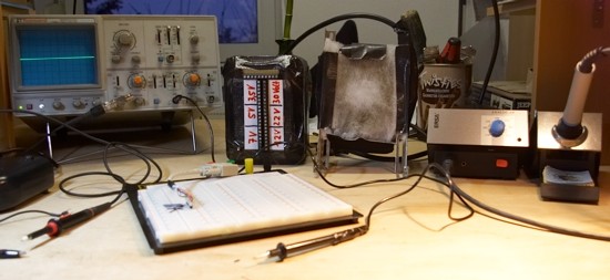

    Das Oszi hat nun seinen Platz gefunden:

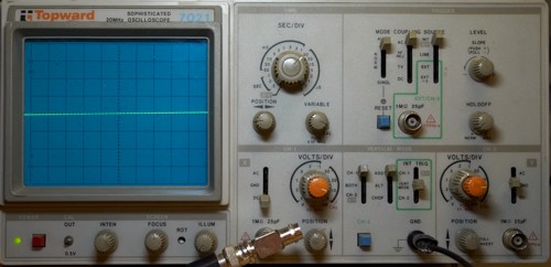

    Hier das Panel:
    Nur der 2. Knuppel links unten ist mir ein Rätsel.
    Darüber steht "CAL", darunter "0.5V", es ist ein Stück Metall.
    Kann man damit den Tastkopf kalibireren (glaube ich eher nicht, da ich nicht glaube, dass dort ein Rechtecksignal anliegt)?

    Hab das gleiche Teil und bin recht zufrieden damit.
    Der Knubbel ist zum Kalibrieren des Tastkopfes bestimmt und gibt ein Rechtecksignal mit Pegel 500mV aus.
    Den Tastkopf mit der Klemme anklemmen und auf 10:1 schalten.
    dann stehendes Oszibild einstellen. Mit der kleinen Schraube am Tastkopf auf optimale Rechteckdarstellun abgleichen.
    Interessant ist auch noch der Taster Ch-3.
    Damit kannst Du das Teil zum Dreistrahler machen, wobei der 3. Kanal aber nicht die gleiche Messverstärker einstellungen aufweist aber für viele Sachen langt es. der Dritte Eingang ist dann die Buchse für den externen Sync, beschriftet mit EXT/CH-3. Die Strahllage des dritten Strahles kann man auf der Rückseite mit einen Regler einstellen.
    Die Betriebsart wird jeder der mit 3 Phasen (BLDC) Motoren arbeitet zu schätzen wissen.
    Nach längerer Zeit sind manchmal Schalter etwas Korrodiert und das Bild flackert. Da hilft etwas Kontaktspray an den Kontakten weiter.
    Viel Freude mit dem Teil.

    Hallo DerWarze,
    ist das bei dir auch so, dass du den Feineinstellungsregler für die Volt pro Skalenanteil für DC nach rechts und für AC nach links drehen musst.
    Die 230V Netzspannung habe ich erst voll gesehen, als ich den Regler nach links bis zum Anschlag drehte (dann stimmte der Wert auch). Bei Batterien und damit DC muss ich für den richtigen Wert nach rechts bis zum Anschlag drehen.
    Kalibriert habe ich den Taster auch vorhin (danke für die Erklärung)
    Die Krokdilklemme am Tastkopf ist bei mir auf GND gelegt (kann man abziehen).

    Die Regeler laufen für AC und DC gleich. Ganz rechts ist dann eine Schalter der sie Feineinstellung ausstellt. Der Regler hat auch noch die Funktion Ampl x 5 wenn er herausgezogen wird. Bei Messungen im DC Bereich verschwindet leicht der Strahl wenn die Gleichspannungskomponente grösser als die eingestellte Messpannung wird ( zb bei messungen an OPV schaltungen kommt das vor) aber dafür gibts den Positionsregler.
