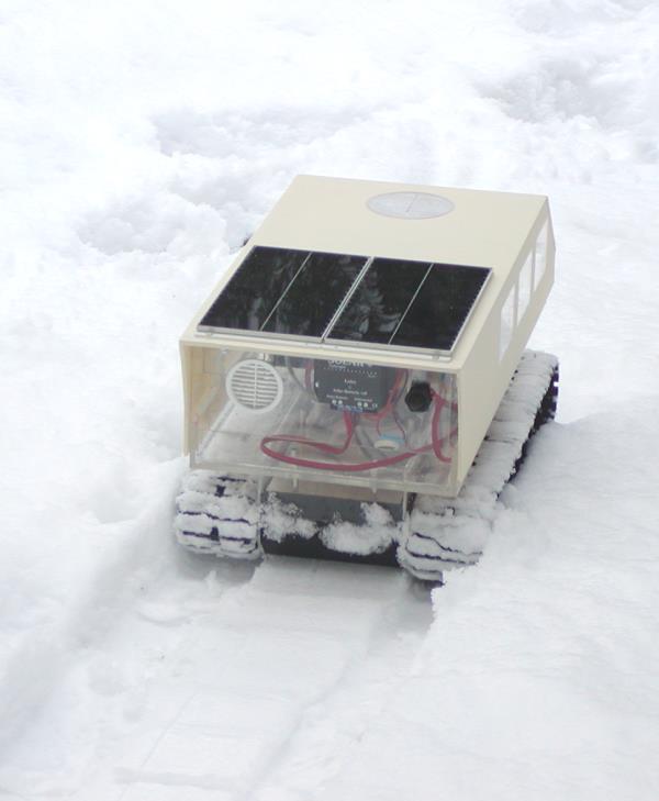

    Hier ein Bild von Catwiesel mit meinem genannten Motoren:

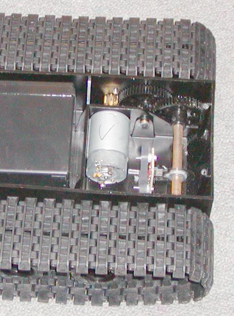

    da du den Catwiesel im Einsatz hast kannst du uns sicher verraten welche übersetzung das standart getriebe hat!?
    hast du noch weitere (detail-)bilder von deinem Roboter!?

    Bilder hab ich leider nicht viele gemacht, ist auch schon wieder ne Weile her. Eins hab ich noch gefunden wo du den genannten Motor siehst. Übrigens auch einen angebrachten Drehgeber an der Achse.
    Übersetzung des Getriebes hab ich nicht mehr im Kopf. Aber ich meine das es in der Anleitung vom Catwiesel drin stand. War nicht so sehr groß die Untersetzung.

    Hier hab ich noch ein Bild für Dich gefunden. Da war Bot noch nicht fertig aber ich hatte schonmal die Motoren ausprobiert:
    Du siehst schon, die Motoren haben Power!
