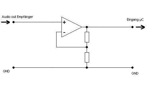

    Ich habe in diesem ( https://www.roboternetz.de/phpBB2/ze...rag.php?t=7339 ) Thread noch eine Empfängerbeschaltung gefunden:
    nur...da es ein nicht invertierter Verstärker ist müsste das Signal das an dem Pin µC Ein anliegt doch positiv sein. Meines Wissens nach muss doch ein Prozessoreingang GND sein...
