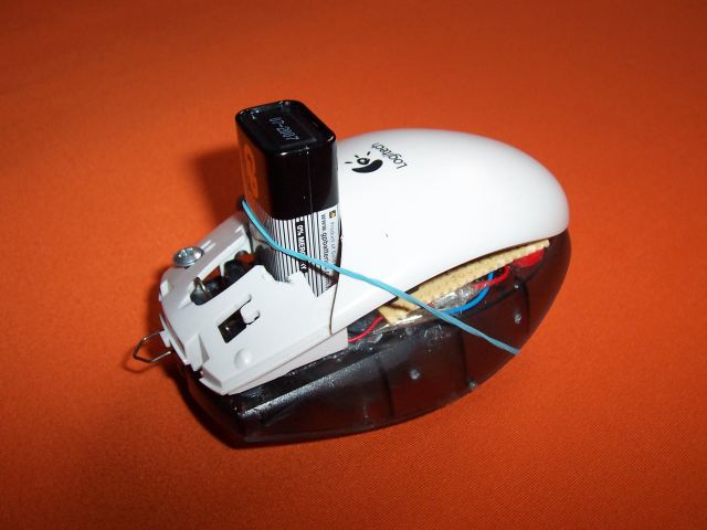

    Die fertige Maus:

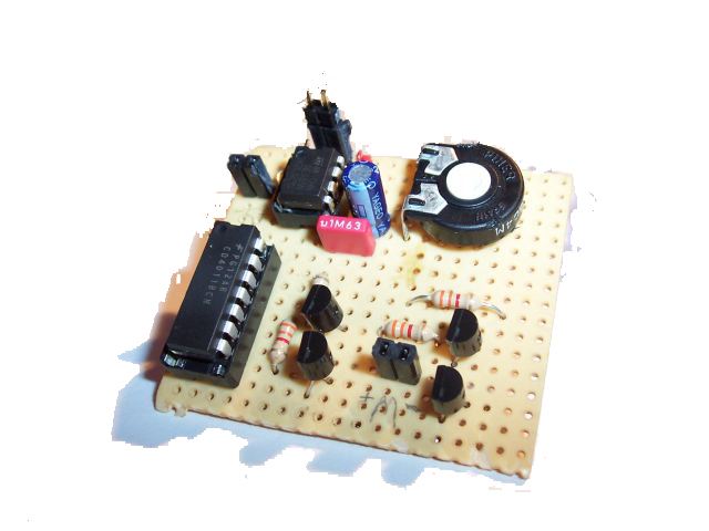

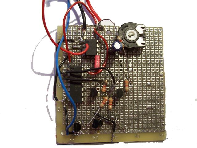

    Hier sieht man meine Fortschritte beim Löten, erster Aufbau und neu verlegte Schaltung
    Bild hier  Bild hier
    Besonders stolz bin ich auf die Bumpertechnik \/

    Hey, da hast Du ja eine lustige Idee wunderschön umgesetzt. Der Bumper gefällt mir Was ist eigentlich aus dem Wein in der Flasche geworden, hmm???

    Hier also wegen der Nachfrage ein Video. Leider kann die Maus nicht auf Teppich fahren, dafür reicht die Reibung zwischen Zahnrad vom CD-Rom-Motor und dem Rad der Maus nicht. Ist ja auch alles irgendwie mit Heißkleber hingewurstelt und nicht richtig starr befestigt. Daher also die Holzplatte als Unterlage.
    Die Zeit zum Rückwärtsfahren habe ich relativ kurz eingestellt, sonst fährt die Maus hinten von der Platte und bleibt dann stehn...
