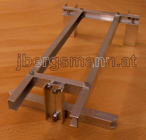

    nach fast einem Jahr versuche ich nun, das Projektlein wieder auf zu wecken. Die Werkbank hab ich schon aufgeräumt und eine Achsstütze wurde angefertigt.
    Jetzt steht das Gestell wenigstens und es verdient diese Bezeichnung.
    Als Nächstes werd ich irgend eine Art von Bolzen für das Pendelachslager brauchen. Mal sehen.

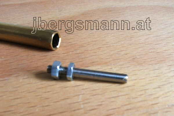

    Der Lagerbolzen ist ein Stück Silberstahl Welle mit zwei Gewinden drauf. Nagut Gewindeschneider sollte man schon haben.
    Das Gegenstück wird eine Messigbuchse mit Flansch.

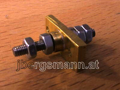

    die Flanschbuchse sieht so aus:
    Ein Stück Flachmessing ist der Flansch und ein Stück Messingrohr die Buchse.
    Um solche Rohre wirklich sauber ab zu schneiden, spanne ich sie in eine Bohrmaschine ein und säge, während sich das Teil dreht.
    Die Buchse wird mit Lötpasta bestrichen, in den Flansch eingepresst und verlötet. Die Lötpasta ist Zinkchlorid+Zinngranulat. Bitte beachten: Solche Lötstellen gehören anschliessend mit Wasser gut ab gewaschen. Verbleibendes Zinkchlorid würde korrosiv wirken.
    Ein Elektronikkolben wäre da zu schwach dafür. Aber mit 1000W geht das ordentlich schnell. Ich mache das oft auf dem Küchenherd.
    In diesem Fall hatte ich noch ein Problem: Nur 3mm Welle vorhanden und Rohre 4/3mm und 6/4mm (aussen/innen). 4/3 mm ist mir zu schwach für eine frei tragende Buchse, also hab ich 2 Rohrstück in ein ander gelötet.
    Das Lager wird mit Fett geschmiert.

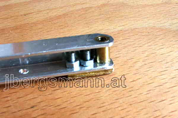

    hier ist nun die Anwendung des Lagers.
    Die Pendelachse kann schon pendeln. Jetzt gehts weiter mit der Bearbeitung der Vorderachs Baugruppe und den Teilen die da dazu gehören. Das sind ganz schön viele Gelenke, und die Teile sind verteufelt klein für meine Hände. Da hab ich einiges an Genauigkeit dazu zu lernen.

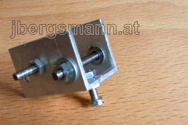

    In dem Achsschenkel Lager dreht sich natürlich ein Bolzen und mit ihm die Achsschenkel Baugruppe.
    Damit die Lagerbuchse unten nicht am Alu reibt, ist da eine Anlaufscheibe aus Stahl eingeklebt. Oben gleitet die Buchse an der inneren Bolzen Mutter. So ist radial und in beide Richtungen Axial ein Gleiten durch geeignete Materialpaarung gegeben.
    Die innere Bolzen Mutter ist etwas niederer als das Normteil. So lässt sich das Lager in dem U Profil der Achsschenkel Baugruppe unterbringen. Der Bolzen hat noch einen Schraubenzieher Schlitz für den Einbau.
    Im Hintergrund ist auf dem Bild noch ein selbst angefertigter Rohrschlüssel für die M3 Muttern zu sehen. Der ist recht komfortabel bei der Montage.
    Bei der Bearbeitung stellte sich natürlich die Frage, wie die Höhe der innen liegenden Muttern verringert werden kann, und eine annehmbare Genauigkeit erreicht wird. Ich habe 3 Stück davon auf einem Blechrest angeschraubt und 180er Schleifpapier auf den Tisch gelegt. Das liess sich dann mit kreisenden Bewegungen sehr genau parallel auf die gewünschte Höhe runterschleifen. Zum Glück heisst Handarbeit nicht immer freihändig zu arbeiten, sondern oft eher, eine geignete Führung aus zu wählen.
