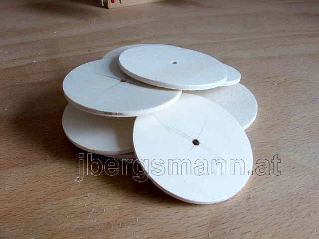

    Material für die Radkörper habe ich zuhause gefunden, 3mm Pappelsperrholz. Das ist sehr leicht und ausreichend fest. Ausgeschnitten sind die Scheibchen schnell mit der Laubsäge.
    Um die Teile präzise auf Fertigmass zu bringen, habe ich meine Handbandschleife auf stationär umgebaut. Eine Handbohrmaschine - waagrecht eingespannt und mit Schleifteller versehen - geht ebenso gut.
    Eine runde Sache, oder wie man im Alpenlande zu sagen pflegt, es scheibt sich was zusammen.

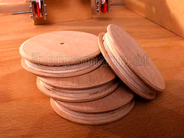

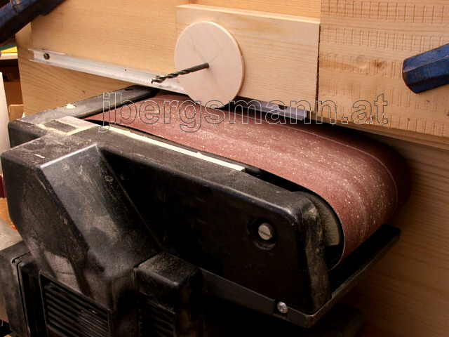

    Die komfortable und rasche Herstellung von perfekt runden Scheiben ist kein Geheimnis. Es gibt viele Varianten, die sich nach der jeweiiligen Ausrüstung richten. Bei mir geht das meistens auf einer festgeschraubten Handbandschleife wie auf dem Bild gezeigt. Wichtig ist, dass im Gegenlauf geschliffen wird, sonst gibt es heisse Finger. (Der Bohrer ist kein Bohrer, sondern eine Achse fürs Werkstück, gebohrt wurde vor dem aussägen.)

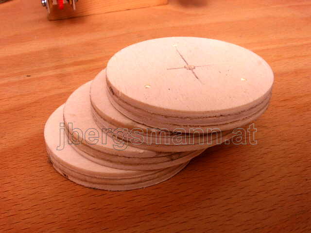

    Die Scheibchen wurden dann zum Radkörper verleimt.

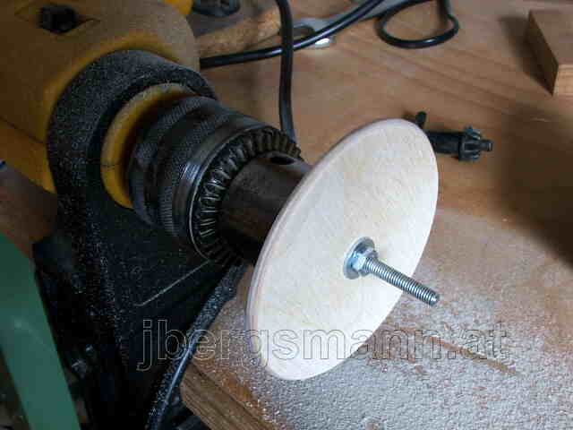

    Als nächstes sind die Wangen dran. Material ist Buchensperrholz, gelobt sei, was hart ist. Die Wangen wurden gleich hergestellt, wie die anderen Scheiben, bekammen aber eine kräftige Fase. Die hab ich in der Bohrmaschine rotierend mit einem ruhenden Schleifklotz geschliffen.
    Eine Warnung an die Experimentierfreudigen: In der Bohrmaschine rotierend kann man kein unrundes Werkstück rund schleifen, sondern nur bereits runde Werkstücke weiter bearbeiten.
    Wir haben es schon oft gehört:
    Kommt Zeit, kommt Rad.
    Und irgendeine Bereifung wird auch noch aufzutreiben sein.
    Alternative für Leute ohne Handbandschleife:
    Bohrmaschine waagrecht einspannen, Schleifteller ins Bohrfutter und das Auflagebrett mit Schiene, nicht senkrecht wie bei der Handbandschleife, sondern waagrecht nahe dem Schleifteller montieren. (Gegenlauf beachten.)
    Kommentare und Fragen sind natürlich - wie immer - erwünscht.
