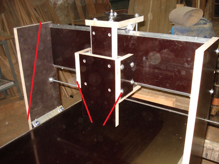

    Leim wollte ich eigentlich vermeiden da ich wohl noch eine Weile dran muß. Ist es verleimt hilft nur die Axt. Ich werde die Schrauben noch mit Federringen sichern sobald ich alles betriebsfertig mache - momentan zerlege ich manche Gruppen noch sehr oft.
    Bezüglich Masse habe ich mal potenzielle Schnitte eingezeichnet um Material zu reduzieren. Zudem werde ich mit der Oberfräse noch Viertelstäbe rundherum anfräsen. Das gibt erstens einen schönen Softlook und reduziert auch Gewicht.
