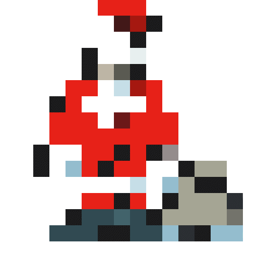

    Nimm Dir einfach ein Karoblatt und "male" Dir darauf ein Bild / Text, dann wirst Du selber sehen, was Du willst/brauchst....irgendwie willst Du nicht so richtig auf die Thematik Auflösung/Aufwand eingehen, gell ?
    aber naja, Du machst das schon....
    Edit : Ein Beispiel - Ein Weihnachtsmann in 3 Auflösungen
    528x528 Bildpunkte :
    gezoomt - 64x64 Bildpunkte (bei Farbe 12288 Einzel-LED`s) :
    gezoomt - 16x16 Bildpunkte (bei Farbe 768 Einzel-LED`s):
