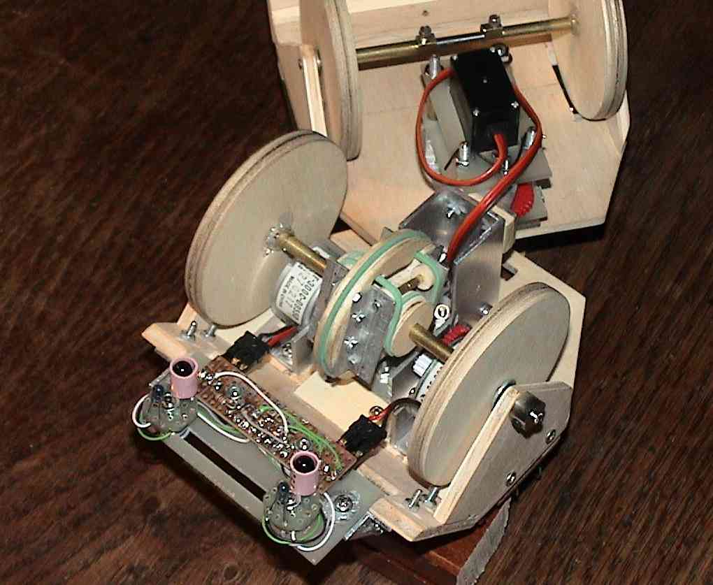

    Eigentlich wollte ich ja erst die Elektronik etwas fester verdrahten. Da aber auch das Aussehen etwas verändert werden sollte, dachte ich mir, Platinen sind einfacher anzupassen als das Chassis rund um die Elektronik zu bauen.
    Also noch ein bißchen rumgesägt und eine komplett neue Sensoraufhängung mit Sensoren gebastelt. Habe Wert darauf gelegt, daß die Sensoren möglicht flexibel verstellt werden können.
    Kabel vom Hinterteil zum Vorderteil werden genau am Knickpunkt senkrecht geführt um es möglichst wenig zu stressen - vom Servokabel mal abgesehen.
    Hier ein paar Bilder von einem Probeaufbau, um zu sehen ob alles halbwegs paßt. Die Platine ist ein Dummy.
    Bild hier   Bild hier   Bild hier   Bild hier
    EDIT: Vielleicht schaff ich es auch noch das Gerät anzupinseln. Ein frisches Grau mit schwarzen Tarnflecken oder umgekehrt könnten die Einschnitte vielleicht in den Hintergrund treten lassen
    Wie immer aber nicht immer erwähnt: Fragen, Verbesserungen, Zweifel und Kommentare willkommen.

    Hallo Searcher
    Zuerst einmal bin begeistert von Deinem elan,wie Du daran gehst.
    Ich persönlich mein immer Technik soll man auch sehen,wenn anpinseln dann Klarlack (Seidenmat) Baumarkt Spraydose.
    Das einzige was ich noch versuchen würde wäre in den Rädern rundnuten
    machen und Rundgummi einkleben.Das wuede eventuell auch die Spurtreue erhöhen ??
    Gruß raggy

    @raggy: die Räder bereiten mir wirklich in Hinsicht Verschönerung ein wenig Kopfzerbrechen. Denke, daß ich da ausgedruckte Schablone verwenden werde, um gleichmäßige Bemalung oder Muster hinzukriegen. Das Bemalen/-sprühen wird ein ganz eigenes Thema werden. Werd da wohl einige Versuche anstellen müssen. Färben von so kleinen und im Detail komplizierten Modellen wäre für mich das erste Mal.
    Auf Teppichboden ist die Haftung der Räder ausreichend. Auf glattem Boden ist Gummibereifung sicher viel besser. Ob die Spurtreue besser wird kann ich nicht sagen. Hatte da bisher noch keine Probleme. Nach dem Plattentellertest würd ich Radlaufflächen nur aus optischen Gründen mit Gummies belegen. Eigentlich wollt ich das Projekt so langsam abschließen. Ob das nochmal was wird ...
    @PICture: Schwanenhals ist eine Super Idee Hab hier noch eine USB LED mit Schwanenhals rumliegen - 5mm Halsurchmesser. Hätte wunderbar gepaßt. Die Steifigkeit des Halses bei diesem Model wäre vermutlich auch groß genug, um bei Lenkbewegung nicht zu schwingen. Googeln nach solchen USB Lampen ergab Preise von ca. 2 Euro an aufwärts. Baue ich nochmal so etwas, wird das ganz sicher eine Option (und würde viele viele Schrauben, Material und Fummelei aufwiegen )

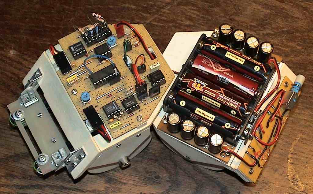

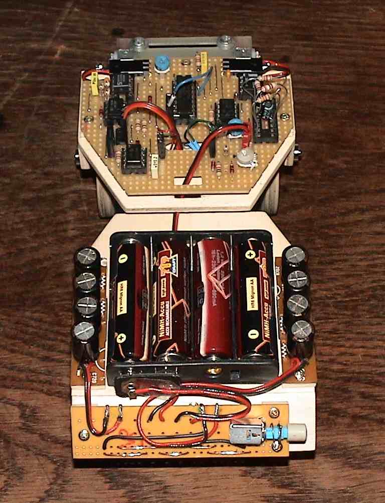

    nachdem nun das kleine Steckbrett endlich frei werden sollte, ist die Elektronik auf Lochraster gelandet und das Projekt eigentlich sehr reif für den Abschluß.
    Aus dem LM324 wurden zwei LM358 um flexibler bei dem "Schlingerfilter" zu werden und damit ist die Anzahl der ICs auf 6 gewachsen - na ja - dafür aber durchsichtige Funktion
    Der Sommer scheint nun doch zu kommen und ob da noch ein Anstrich vor vor dem Herbst nötig ist?
    Fragen, Verbesserungen, Zweifel und Kommentare wie immer willkommen.

    Na, wird doch schick.
    Nun das Ganze noch schick in Mahagoni oder Kirschbaum neu bauen, nen hübschen Deckel drauf und das Alu auf Hochglanz polieren....
