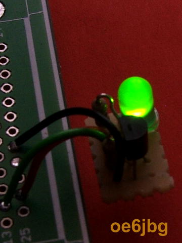

    Den Verbraucher schalte ich über ein Relais mit dem NETIO, das ist eine Mikrokontroller Platine mit Ethernet Anschluss und einigen digitalen Ein- und Ausgängen. Das NETIO gibt es als Bausatz und ist schnell und einfach zusammengebraten.
    Bild hier   Bild hier

    Nachdem das System bereits zufrieden stellend funktioniert, habe ich ein 5 V Relais in das Gehäuse eines Steckdosenschalters eingebaut. Damit können 230 V Verbraucher mit bis zu 5 A geschaltet werden.
    Im Gehäuse ist Platz, um Schutzmassnahmen wie ausreichende Kriechstromstrecken, räumliche Trennung der Kreise und mindestens doppelte Isolierung ein zu halten. Direkt am Relais ist die Freilaufdiode angeordnet. Gegen Verpolung schützt noch eine Sperrdiode und LED mit Vorwiderstand ist auch mit eingebaut. Der Schalttransistor ist unmittelbar am netio angeschlossen. Im Bild ist ein Funktionsmuster der Schaltstufe zu sehen.
