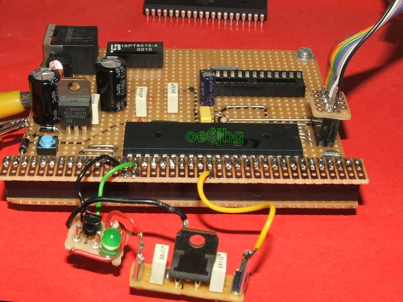

    6. Entwicklungsboard
    sollte für unterschiedliche Projekte interfaceseitig umsteck- und umlötbar sein und (fast) nix kosten,
    also Datenblätter gesucht, Musterapplikationen kopiert, mit fertigen Projekten verglichen, dimensioniert, gelayoutet, gelötet, in Betrieb genommen, OK
    Das Board ist in Betrieb, Ethernet Schnittstelle ist noch zu bestücken.

    Inzwischen läuft auch der Ethernet Controller und die Experimentier- und Entwicklungsplattform ist komplett. Dieser Teil geht schon ein wenig über das Einstiegsniveau hinaus. Wenn man eine Schaltung mit so vielen Leitungen relativ dicht gedrängt auf Lochraster verdrahtet, hat man schon viele mögliche Fehlerquellen und sollte schon ein wenig Übung haben.
