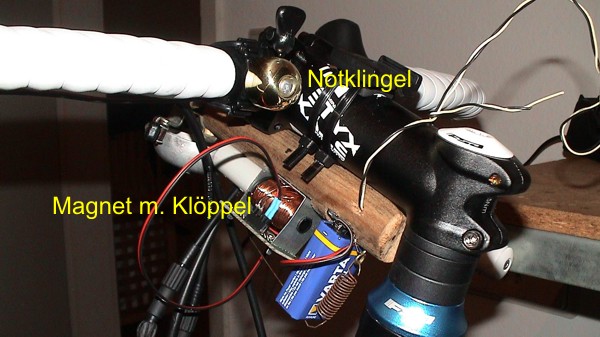

    ich habe meine alte Fahrradglocke elektrifiziert. Der Grund war, daß ich beim Signalgeben immer eine Hand von den Bremshebeln nehmen mußte. Nun ist eine Taste auch in Bremsbereitschaft gut erreichbar plaziert.
    Leider ist mir die Glocke noch zu leise und ich möchte die Lautstärke erhöhen. Das möchte ich zunächst durch gezieltes Abschalten des Elektromagneten zu erreichen versuchen.
    Gegenwärtige Funktion: Im Innern der Spule (E-Magnet) wird bei Stromfluß ein Anker (Klöppel) eingezogen. Der Klöppel hat auf der im Foto nicht sichtbaren Seite der Spule eine Feder, die dann gespannt wird. Wird der Strom abgeschaltet, schleudert die Feder dann den Klöppel nach vorne gegen die Glockenschale.
    Im Augenblick wird der Taster T gedrückt, dadurch der Klöppel eingezogen. Dann wird der Taster losgelassen und dann erklingt erst der Ton durch den zurückschnellenden Klöppel. Im ersten Augenblick des Einziehens des Klöppels hat der soviel Schwung, daß er weiter eingezogen wird als es seiner Ruhelage unter Stromfluß entspricht. Wird also der Taster gedrückt und nicht im richtigen Moment, den man kaum erwischt, losgelassen, kann man den Klöppel aus dem schwarzen Loch in der Mitte der Spule schnellen sehen und dann wieder ein Stück zurückrutschen, bis er von dem noch fließenden Strom und der dadurch erzeugten Magnetkraft aufgehalten wird und nicht mit dem höchst möglichen Schwung gegen die Glockenschale schlagen kann, wenn man den Taster dann erst losläßt.
    Das Überschwingen des Klöppels möchte ich nun für eine erhöhte Lautstärke der Fahrradglocke ausnutzen. Ein Endschalter soll der Strom durch die Spule bei dem Überschwinger abschalten. Dann könnte der Klöppel nicht erst aus seiner Ruhelage unter Stromfluß sondern mit erhöhtem Schwung aus der Überschwingerlage mit der dann erhöhten Federspannung gegen die Glockenschale losgelassen werden.
    Das Vorhaben ist ein wenig als Spaßprojekt zu sehen und ich möchte versuchen mit den vorhandenen Voraussetzungen und möglichst wenig Aufwand das Ding besser verwendungsfähig zu machen. Hauptsächlich ist die 9V Batterie, der E-Magnet mit dem Klöppel und die Fahrradglocke vorgegeben.

    Ich sollte nochmal ein besseres Foto des ausgebauten Magneten mit dem Klöppel einstellen. Der Klöppel (ein Eisenstab, der selbst kein Magnet ist - also nicht durch Stromflußrichtung in der Spule in der Bewegungsrichtung beeinflußbar ist) liegt lose halb in dem Magneten und kann nur deshalb nicht nach vorne herausfallen, weil dort die Glockenschale ist. Bei holperigen Straßen passiert es schon mal, daß der Klöppel leicht gegen die Schale schlägt - soll heißen, daß eventuell eine genaue Einstellung der Zeit nach dem nächsten Schlagloch nicht mehr paßt weil der Klöppel seine Lage geändert hat. Seine Bewegungsfreiheit sind da nur wenige Millimeter. Ich kann aber zeitmäßig nicht einschätzen ob das ins Gewicht fallen würde und reizt mich auch deshalb zum Ausprobieren.

    die EM-Glocke (ElektroMechanische-Glocke) ist nun vom Rad ausgebaut und ich habe noch zwei Fotos gemacht:
    In den Klöppel war auf jeder Seite ein Kunststoffstift eingepreßt. Habe später auch noch den zweiten Stift entfernt. Gibt auf der rechten Seite mehr Bewegungsfreiheit bis zur Batterie und links einen härteren Anschlag an die Glockenschale.Außerdem habe ich die Spule noch ein paar Millimeter weiter nach links Richung Glocke versetzt. Das unter dem Klöppel liegende, nun abgeschraubte graue Rohr schützt im Einsatz den Klöppel vor Brems- und Schaltzügen. Die Feder, die rostige, die sichert die Batterie vor dem Herabfallen.
    Durch die vielen Testbetätigungen ist die Batterie schon schwach geworden und ich habe sie durch einen 9V Akku ersetzt. Planung sah eigentlich sofortiges perfektes Funktionieren vor. Trotzdem ist es eine zu schwache Stromversorgung -die Spule hat einen Widerstand von 12 Ohm- reicht aber noch um den Klöppel gut einzuziehen und Strom wird später ja nur beim Klingeln sehr kurz und selten gebraucht.
