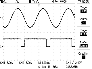

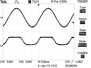

    ich habe mal ein paar Messungen gemacht. Zunächst die verwendete Schaltung, die den Zündimpuls für den µC aufbereitet. (Mittlerweile fand ich im MC net weitere Kritiken dazu, die auch gar nicht gut aussehen).
    Abblockkondensatoren sind am 4093er und ATtiny2313 vorhanden. Versorgungsspannung ist sauber.
    Das Programm wurde nur dahingehend verändert, daß man vom PC Terminal die Messungen untereinander geschrieben werden und wurden von dort kopiert. SW Hysterese testet auf >-1 statt auf >10, so das von einer Sekunde zur anderen jede Änderung geschrieben wird. Außerdem wird am Anfang einer Zeile eine Meßsequenznummer ausgegeben und am Ende einer Zeile steht die Anzahl der Zündimpulsabstände, die innerhalb einer Sekunde addiert wurden und durch die dann zur Mittelwerterzeugung geteilt wurde. Zum Start einer Meßreihe wurde die Versorgungsspannung für den stromlosen Drehzahlmesser eingeschaltet.
    Hier die Meßwerte mit dem Sinusgenerator (alter analoger Pegelsender von Siemens, ein W2040).
    Anhang 45Hz_Sinus_1Min_lang_60Updates.txt
    Anhang 283Hz_Sinus_1Min_lang_60Updates.txt
    Und Oszillogramme:
    45Hz_Sinus_Pin8.png, Kanal 1 - Generatorsignal wie in Schaltung an C3, Kanal 2 - von Pin 8 des CD4093
    45Hz_Sinus_µC.png, Kanal 1 - Generatorsignal wie in Schaltung, Kanal 2 - rechte Seite von R4

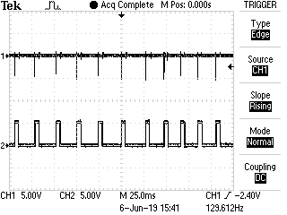

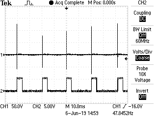

    Hier Messungen an einer Motorsäge im Leerlauf, die vom Werk auf 2700Upm eingestellt ist. Dazu muß man sagen, daß je nach Temperatur die Leerlaufdrehzahl anders ist. Abweichungen davon sind also normal. Ich wüßte nur zu gerne in welchem Maße die Drehzahl zB im Sekundentakt abweicht. Im Oszi erkennt man deutlich Abweichungen von einem Zündungsabstand zum anderen. Der Zündimpuls wurde einmal einadrig mit Krokoklemme am Zündkabel abgenommen und an C2=220pF angeschlossen. Bei den beiden anderen Meßreihen wurde der Draht mit 3 Windungen um das Zündkabel gelegt und mit C2=220pF und mit C2=1nF gemessen. (Meßreihe mit Kroko an 1nF ist verschwunden )
    Anhang Kroko_220pF.txt
    Anhang 3Wdg_220pF.txt
    Anhang 3Wdg_1nF.txt
    Die Oszillogramme zeigen Kanal 1 an Pin 8 vom CD4093, Kanal 2 an rechter Seite von R4, also das Signal daß zum µC geht. Kanal 1 ict AC gekoppelt. +5V Gleichspannungsanteil dazu rechnen.
    Und noch das Zündabnahmedrahtsignal Kanal 1 (Kein Gleichstromanteil) direkt vor C2 und Kanal 2 nach R4.
    Alles erstmal ohne Kommentar, da selbst noch nicht genauer analysiert. Jedoch sind die Schwankungen geringer als bei meinen ersten Versuchen - warum auch immer? Subjektiv funktioniert es mit Wicklung um das Zündkabel besser..
