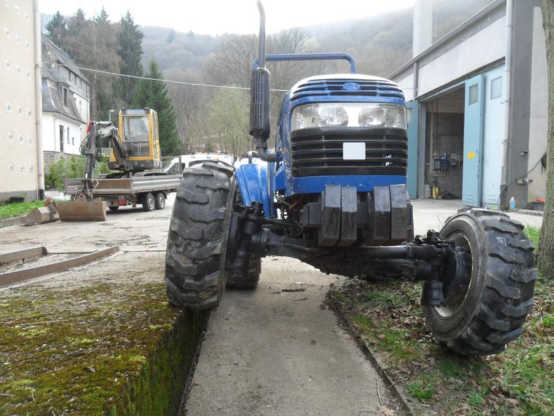

    Klar kann man auch ne Einzelradaufhängung bauen, nur ist die dann deutlich aufwendiger.
    Dann _musst_ du nämlich auch Federn haben, die zum einen das Chassis auf den Rädern stützen, als auch die Räder gegen den Boden drücken, mit Gewicht alleine wird das nix.
    Die ganzen Probleme hast du bei der Pendelachse, die ich meine, nicht.
    Hier siehst du im wesentlichen, was ich meine:
    https://www.offroad-forum.de/pserv.p...17720666wl.jpg
    Da sind keinerlei Federn oder ähnliches im Spiel.
    Da sich beide Achsen ja gegeneinander verschränken können (die eine allein, die andere nimmt halt den Aufbau mit) sind Bodenunebenheiten oder Schlaglöcher kein Problem.
    so etwa meintest du das?
    gruß inka
    Erfahrener Benutzer Robotik Einstein Avatar von Rabenauge
    13.10.2007
    Osterzgebirge
    56
    2.210
    Ja genau.
    Sieht doch schon wesentlich besser aus, meinst du nicht?

    die traktoren, die ich von früher her ein bischen kenne (Zetor) hatten vorne die kleineren räder, der antrieb war hinten auf den grösseren. Ich glaube nicht, dass das auf dem bild eine kippachse vorne ist, aber wenn, dann wäre sie hier wohl vorne gewesen...
Hits:	12
Größe:	107,0 KB
    Da ich eigentlich keine fahrten im wald vorhabe war das thema nicht so primär und dringend, aber wenn schon, dann richtig, schaden kanns jedenfalls nicht...
    Der aufwand bei der realisierung der kippmechanik bei meinem roboter hält sich sehr in grenzen, deshalb die frage - vorne, hinten, oder beides?
    Ist weder die frage nach der radgrösse, die sind alle gleich, noch nach den antriebsrädern, den haben sie auch alle. Was meint ihr?

    Nimm die Seite, wo weniger Last auf der Achse ist...das klingt sinnvoller.
    Ansonsten dürfte es weitgehend egal sein.
    Den Zetor gabs auch mit Allrad- alles, was wir so an Treckern hatten, war so gebaut (bis auf nen paar Ausnahmen), die Belarus 50/52, 80/82 (die mit der 2 hinten waren auch Allradversionen), ZT 300 (auch 303,305,325, die auch Allrad hatten), selbst die alten Famulus und GT usw.
    Bei den Erntemaschinen war es andersrum (Feldhäcksler, Schwadmäher, Mähdrescher)- die hatten die Lenk-Pendel-Achsen hinten, dafür vorn die grossen Antriebsräder.
    In der Regel (bei den genannten dürfte das bei allen so sein) war die Hauptlast auf der starren Achse- was auch Sinn macht, da die Seite mit der Pendelachse sich ja beim überfahren von Hindernissen hebt.
    Somit wird alles besser abgestützt.
