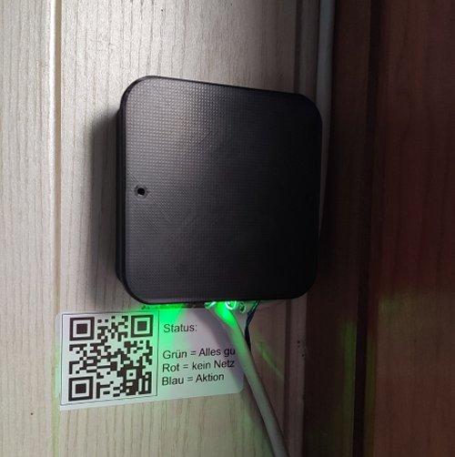

    Ich habe schon länger bei uns im Haus die alte Türklingel soweit umgestellt, dass der Klingeknopf per WLAN an der Fritzbox hängt und über die angeschlossenen DECT-Telefone einen Rundruf an alle angeschlossenen Handapperate auslöst. So kann man auch im Garten sitzen und hört dennoch wenn Jemand klingelt. Zudem haben wir einen kleinen Paketbriefkasten an der Tür, auch den haben wir mit einem Schaltkontakt mit angebunden, so dass wir beide "Events" auch parallel als Nachricht über Telegram bekommen.
    Bisher lief Alles über eine eher "fliegende" Verdrahtung, ich habe daher für einen ESP8266 NodeMCU D1 Mini eine kleine Terminalplatine mit Schraubklemmen und Spannungsregelung entworfen und das Ganze in ein verschraubbares Gehäuse verlagert.
    Funktioniert Alles Bestens:

    Sehr schöne Sache, der Quadcode fürhrt dann sicher zum Quellcode damit man die Unterlagen wiederfindet.
    Die Anrede mit "ihr" ist dann für die allgemeine Nutzung wenn der Empfänger nicht mehr der Erbauer ist, oder vorher eben ganz allgemein der Majaestätsplural.
    (Nur um etwas anzumerken, wirklich sehr schön.)

    @Manf - da muss ich leider etwas enttäuschen, der QR-Code führt lediglich auf die OTA (OverTheAir) Uploadoberfläche für eine neue Firmware/Update, falls benötigt. Und die Anrede "ihr" führt zu meiner Liebsten und mir, die wir in einer gemeinsamen Telegram-Gruppe benachrichtigt werden.
