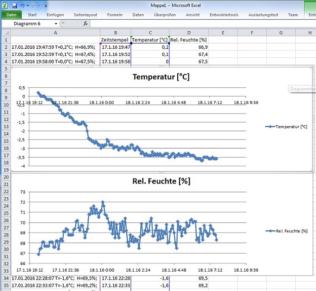

  2. Temperatur Logger mit AM2302 (DHT22)
    Ich habe mit einem AM2302 am PIC experimentiert und zum Spaß eine kleine Loggeranwendung erstellt, die alle 5 Minuten den Sensor abfragt und das Ergebnis am UART des PIC16F688 seriell ausgibt. Das C Quellcode (XC8 ) ist angehängt.
    Das FT232RL USB<->UART Modul versorgt den µC mit 5V und sendet die vom UART empfangenen Texte per USB an den PC. Mit RealTerm lassen sich die am COM Port empfangenen Texte anzeigen oder mit Zeitstempel versehen in eine Textdatei loggen.

    PIC Basteln
Hits:	3190
Größe:	114,6 KB
