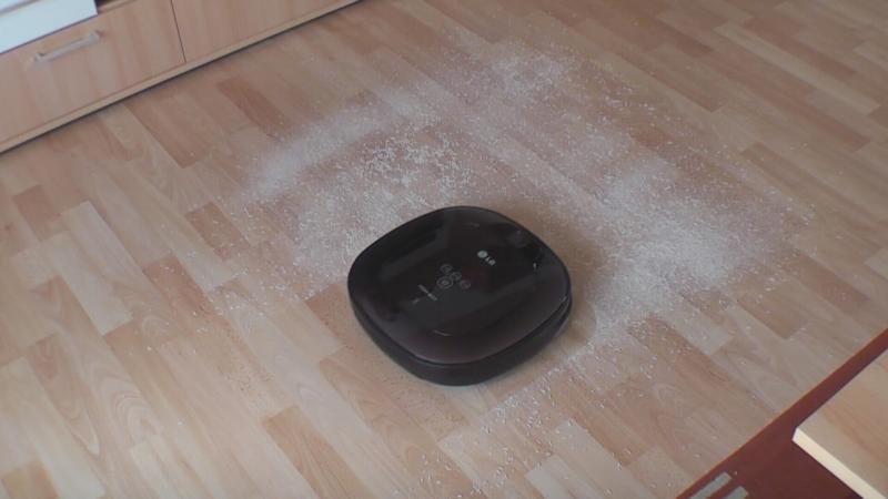

    Reinigungsleistung

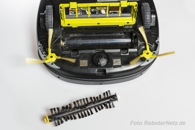

    In Punkte Reinigungssystem hat die Entwicklung nicht so große Sprünge wie bei der Navigation gemacht. Das System ist ähnlich wie bei allen anderen Robotern aufgebaut, eine rotierende Büste wirbelt den Schmutz auf ein Staubsauger (Lüfter) zieht den Schmutz in ein Schmutzfach. Dieses Prinzip ist einfach, aber funktioniert durchaus recht gut bei einer üblichen Verschmutzung von Staub, Tierhaaren oder Krümmeln. Ein Heba Filter sorgt dafür das auch feinste Staubpartikel nicht wieder hinten aus dem Roboter heraus geblasen werden.
    Obwohl z.B. der Roomba von irobot sogar zwei gegenläufige Bürsten besitzt, konnte ich Vergleich keinen gravierenden Unterschied bei der Reinigungsleistung feststellen. Subjektiv hatte ich dennoch das Gefühl das bei Feinstaub der irobot 581 ein wenig besser abschnitt. Vielleicht macht sich hier auch der HEPA-Filter des HomBot etwas negativ bemerkbar, denn leider kostet solch ein Filter auch Saugleistung!
    Die Saugleistung beträgt beim Hombot nach dessen Angaben 14 Watt im Normalbetrieb. Auf Teppichen schaltet er automatisch auf 18 Watt und rotiert die Bürsten um 50% schneller!
    Das gleiche macht er auch wenn man den Turbo-Modus per Fernbedienung aktiviert auf allen anderen Böden. Zwar ist der Turbo-Modus etwas lauter, aber dennoch ist es noch ein recht leises angenehmes Geräusch.
    Durch die neue quadratische Bauart des Homebot 3.0 und die beiden äußeren rotieren Bürsten kann dieser bei der Fahrt einen Reinigungsbereich von 38 cm in einem Rutsch reinigen, beim irobot Romba 581 sind das ca. 10 cm weniger zumal dieser nur eine Seitenbürste besaß.
    Das Schmutzfach ist leicht zu entnehmen und zu säubern. Auch beim gefüllten Schmutzbehälter und tragen des gesamten Roboters fällt nicht so schnell Schmutz heraus wie z.B. beim iRobot 581 und anderen Robotern, was an der Höhe der Saugöffnung liegt..

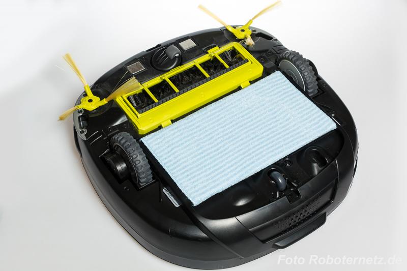

    Probleme mit Mopp-Aufsatz
    So gehört zum Lieferumfang auch ein Halter für spezielle Mikrofasertücher welche ebenfalls mitgeliefert werden, LG nennt dies Mopp-Aufsatz! Mit diesem Mopp-Aufsatz soll man glatte flächen noch etwas besser reinigen können und vielleicht sogar letzten leicht haftenden Staub entfernen können. Dabei soll der Roboter automatisch Teppiche und Türkanten erkennen und diese nicht überfahren solange der Mopp-Aufsatz dran ist. Genau das funktioniert bei uns im Test nicht, Teppichkanten wurden dennoch überfahren wodurch sich natürlich das Mikrofasertuch am Teppich verharkte und HomBot nur noch einen Fehler melden konnte. Ich hab auch das mehrfach probiert, jedes mal das gleiche. Auch dies ist im Testvideo zu sehen. In unserem Testzimmer konnten wir daher diesen Mopp-Aufsatz nicht verwenden. Hier muss wohl noch nachgebessert werden.
