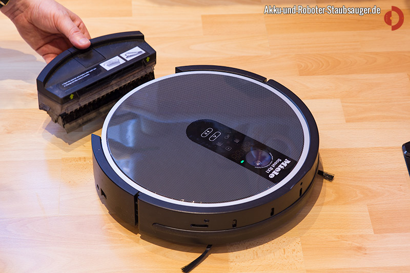

Schon beim Auspacken fällt auf das wohl den Miele Entwicklern die iRobot Geräte nicht ganz unbekannt sind. Nicht nur die Bauform ist sehr ähnlich auch Details wie das Schmutzfach ähneln doch recht stark den neueren iRobot Geräten wie dem Roomba 880. Auch hier ist der Filter direkt am Schmutzfach angebracht, allerdings handelt es sich offenbar nicht um einen Hepa Filter, wie beim Roomba 880. An Allergiker hat Miele also nicht gedacht, schade denn eigentlich ist das bei neueren Staubsaugerrobotern fast schon Standard und gerade von Markenherstellern erwartet man so etwas!
Aber vielleicht hat der Hersteller auch gedacht das die Saugleistung von Staubsauger-Robotern sowieso recht begrenzt ist, so das ein echter Hepa-Filter vermutlich gar nicht viel bringt. So ganz falsch ist so ein Gedanke vermutlich gar nicht, denn der Druck mit dem der Luftstrom bei solchen Akku-Geräten durch den Filter geblasen wird ist bei solchen Geräten ja wirklich nicht sehr hoch.
