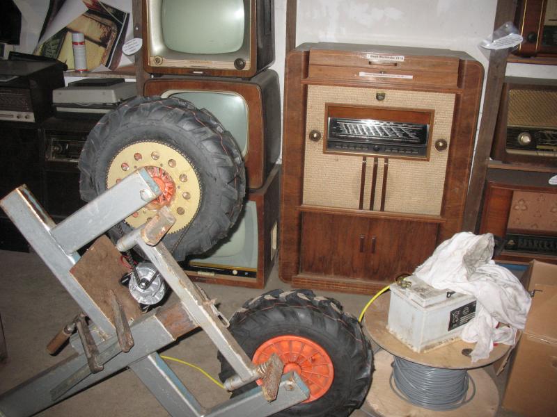

Ich bin mit der steuerbarkeit und fahrleistung noch nicht ganz zufrieden darum bau ich jetzt einen Wagen Nummer 2 mit 4 Radantrieb
Hits:	439
Größe:	76,5 KB
Untersätsung 1:10 beim ersten Wagen war es 1:12 dafür sind es jetzt 4 Motoren das sollte den Antrieb leistungsfähiger machen.
Hits:	857
Größe:	76,8 KB
