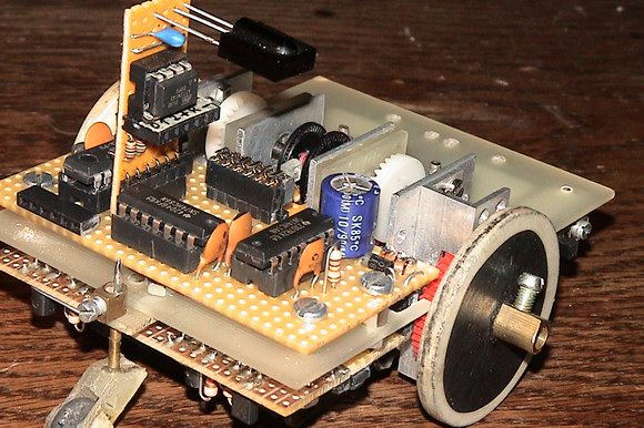

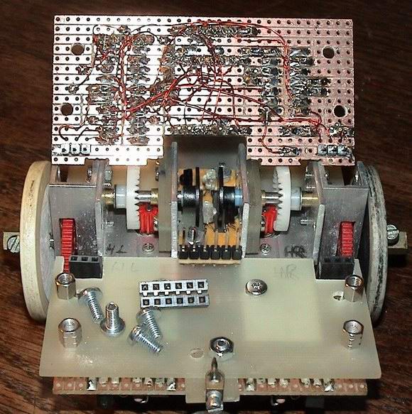

Wieder ein Stück weiter. Theoretisch ist der TT jetzt komplett verdrahtet. Neuaufbau der beiden Mausquadraturencoder wurde per Oszi getestet. Übrige Verdrahtung per Piepser auf Durchgang und Kurzschluß geprüft. ICs schon mal wegen der Optik eingesetzt aber noch nicht unter Strom gesetzt. Der senkrechte IR-Empfänger stammt noch aus dem Steckbrettaufbau.
Vor Einschalten sollte ich noch das bestehende Programmgerüst mit der Verdrahtung in Einklang bringen so daß zB. die Ansteuerung des linken Motors nicht in einem Aufflackern des rechten Mausencodersensors endet
