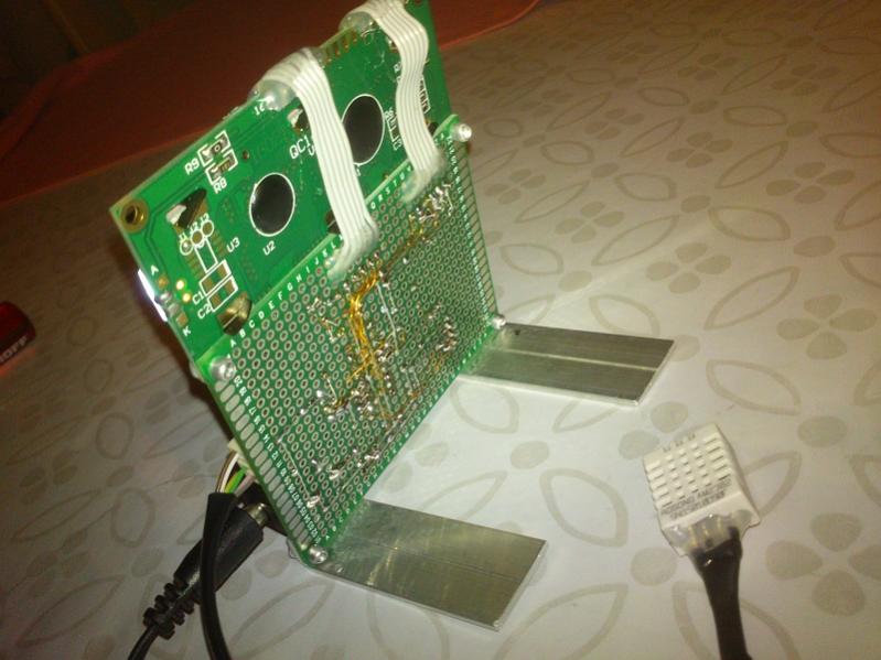

Ich möchte meine Bare-Metal gebastelte "Wetterstation" vorstellen, von der ich mittlerweile zwei gebaut habe - eine für zu hause und eine fürs Büro.
Angezeigt werden:
- Aussentemperatur und -feuchte gemessen mit einem AM2302, der draußen am Fenster an einer geschützten Stelle angebracht ist und mit einem flachen Kabel mit der Station verbunden
- Innentemperatur und Luftdruck gemessen mit BMP280
- Luftdrucktendenz angezeigt mit einem Pfeil und per Knopfdruck als Zahl abrufbar

Die Wetterstation entstand als Idee zum Verbasteln von Restbeständen:
- PIC16F88 - mittlerweile veralteter "moderner" Nachfolger des PIC16F84
- 2x16 LCD Modul
- BMP280 - Breakout Module und AM2302 (DHT22) die bei Ali für kleines € zu haben sind
- Lochrasterplatine, Steckernetzteil und ein paar Bauteile aus dem Wühlfundus
