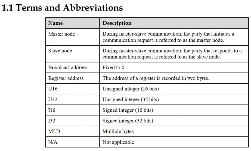

Hallo Miteinander, ich habe für Euch ein vielleicht einfaches Problem zu lösen.
Ich habe einen Smart Power Meter (Huawei DTSU666-H 250 A/50mA) welcher in Verbindung mit meinem Wechselrichter steht (Huawei SUN2000 12KTL)
Das Protokoll ist ein RS485.
Weiß wer von Euch welchen Register ich da hernehmen muss? Ich verzweifle schön langsam und habe alle Varianten durch.
Ich benötige lediglich den Wert "Aktive Power" Mit der Adresse 40525. (Benötige ich da den HEX Wert oder nur 0525?)
Am Smartmeter ist die Communication-Address: 11 - jedoch wo füge ich das ein?
Am Ende des Beitrags hänge ich die entsprechenden Daten von Huawei an.
Vielen Dank falls sich jemand erbarmt um mich... vielen vielen Dank
Hits:	2336
Größe:	90,1 KB
Hits:	1835
Größe:	38,4 KB
Hits:	1668
Größe:	59,6 KB
https://www.solarmarkt.ch/herstimg/3...rDTSU666-H.pdf
https://www-file.huawei.com/~/media/...0150715_JP.pdf

    Nach der Huawei-Dokumentation und meiner Erfahrung bei https://andersenlab.de/services/qual...rance-services kann die Wirkleistung in zwei Registern (je 32 Bit) aufgezeichnet werden, daher ist es besser, beide zu lesen.
    void loop() {
    uint8_t result;
    // 40525 - 40001 = 524 (Offset für Halteregister)
    result = node.readHoldingRegisters(524, 2); // Lesen von 2 Registern, um den vollen Wert zu erhalten
    if (Ergebnis == node.ku8MBSuccess) {
    // Datenverarbeitung je nach Format (float, int32, etc.)
    Serial.print("Wirkleistung: “);
    Serial.print(node.getResponseBuffer(0), 1); // Erstes Register
    Serial.println(„ kW“);
    } sonst {
    Serial.print("Fehler beim Auslesen des Sensors: “);
    Serial.println(Ergebnis, HEX);
    delay(2000);
    Wenn die Leistung im Float-Format (mit einem Multiplikator) dargestellt wird, müssen Sie ebenfalls vorsichtig sein. Beachten Sie, dass sich das Datenformat je nach den Geräteeinstellungen ändern kann, so dass Sie möglicherweise ein wenig experimentieren müssen, um alles richtig zu verstehen.
