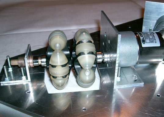

    Die leisesten und gleichzeitig kräftigsten Getriebemotoren sind meiner Erfahrung nach die aus der RB35-Serie. Zudem verbrauchen sie noch recht wenig Strom. Ich denke darum werden sie auch so häufig in den Robs eingesetzt.
    Kann dir darum wärmstens die RB35 empfehlen. Hab einen Rob mit zwei dieser Getriebeotoren und einen mit drei von den Motoren.

    Solarmotoren sind mir wohl zu klein, denke ich, die RB35 hören sich gut an, werde mir mal einen zulegen zum testen und hören, werde jetzt auch mal auf die Zahnräder schauen dei MANF erwähnt hat, aber geben die Hersteller diese Informationen an?
