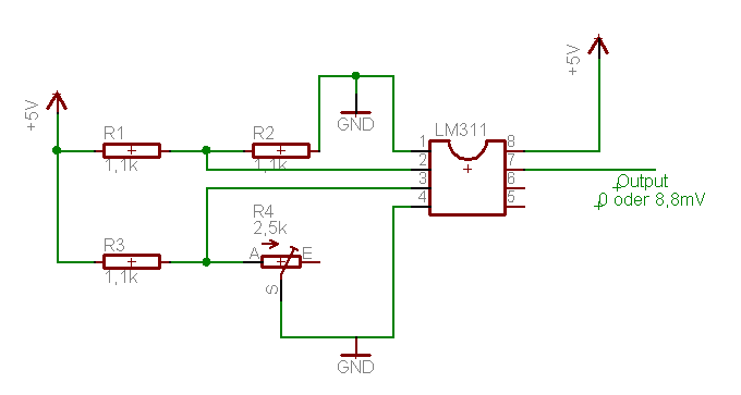

    versuche die letzten Tage etwas comparatorähnliches auf die Beine zu stellen, aber befriedigend ist es überhaupt nicht. Benutze den LM 311 (Reichelt) und habe folgende Schaltung aufgebaut.
    https://www.roboternetz.de/phpBB2/al...php?pic_id=681
    Am Pin 7 schaltet der Ausgang korrekt, aber die Spannung ist viel zu gering (8mv) damit werde ich keinen Transistor schalten können. In dem Datenblatt konnte ich auch keine Beispielschaltung finden.
    Kennt sich jemand damit aus, bzw. kann sich mal das Datenblatt anschauen um evtl. einen Fehler zu entdecken?
    Habe die Schaltung einfach mal auf blauen Dunst aufgebaut, evtl. ist eine ganz andere notwendig.
    Würde mich also über Hilfe freuen.

    Wie ist denn der Ausgang beschaltet?
    Seite 13:
    http://www.produktinfo.conrad.com/da..._P_-_LM211.pdf

    also ich bin schon ein bischen weiter gekommen. Habe noch nicht Bruno's Vorschlag getestet, weiss auch nicht wie ich das in meinem Fall umsetzen soll, aber ich habe mal eine LED an den Ausgang angeschlossen.
    VCC------->|----------7
    Also die LED leuchtet prima bei dem gewünschten Schaltpunkt nur weiss ich nicht wie ich damit einen Transistor schalten soll. Bräuchte in dem Fall wohl noch einen Inverter oder sowas weil wohl GND durchgeschaltet wird. Bräuchte aber eine Ausgangsspannung das ich einen Transistor schalten kann.
    Bruno, welche Ausgansspannung hast du denn bei deiner Schaltung? Verstehe nicht so ganz den Widerstandsaufbau. Wie kommt man auf eine solche Schaltung oder ist es irgendwie ne Grundschaltung wie Spannungsteiler oder so?

    Moin Lektor,
    Du hast doch nicht etwa die LED so angeschlossen wie Du sie abgebildet hast? Also ohne Vorwiderstand? Klar leuchtet sie dann prima - nur nicht lange
    Und ja - meine Schaltung ist eine Grundschatung für einen Komparator.
    In diesem Fall noch mit Schmitt-Trigger Eigenschaften.
    Wenn es ein reiner Komparator sein soll - einfach den 1M Widerstand weglassen.
    Theroretisch kann man auch die beiden 10K Widerstände einsparen, die direkt an den Pins 2 & 3 sitzen, dann erhöht sich allerdings die Schwingneigung signifikant.
    Du solltest hier mal ein bisschen stöbern - dort ist das Komparatorprinzip gut erklärt -> http://www.elektronik-kompendium.de/...lt/0311261.htm
    Wichtig beim LM311 ist die Verbindung PIN1 & PIN4 - sonst hängt der Ausgangstransistor in der Luft.
    Und wenn keine Offsetkompensation erforderlich ist, dann auch PIN5 & 6 verbinden.

    Danke Bruno. Das mit dem Pin 1 und 4 verbinden habe ich auch durch Zufall herausgefunden, da ich ohne Pin 4 zwar auch einen Schaltzustand bekommen habe, aber ich nie ganz 0V erreicht habe. Habe dann einfach noch testweise Pin 4 Vcc- an Ground angeschlossen, obwohl ich gedacht habe, das es eigentlich für Wechselspannung benötigt wird.
    Aber gestern lag ich im Bett und da hatte ich einen Geistesblitz und habe mich geärgert, dass ich da nicht früher draufgekommen bin. Wenn ich mit der LED Pin 7 als GND benutze, dann kann ich das ja auch für den Transistor als GND nutzen. Bin die ganze Zeit davon ausgegangen, dass ich an Pin 7 ein reines 5V Signal bekommen sollte und habe nicht überlegt, dass auch GND durchgeschaltet werden kann. Habs zwar noch nicht getestet, aber funktionieren wird es bestimmt.

    Die Funktion des 4,7k im Bild oben ist bei vielen OPs (und Komparatoren) intern.
    Jo.
    Allerdings reden wir hier über einen LM311, der einen open kollektor Ausgang hat und den Widerstand darum braucht.
    Steht aber auch im Datenblatt des LM311 - inkl der typical Applications.
