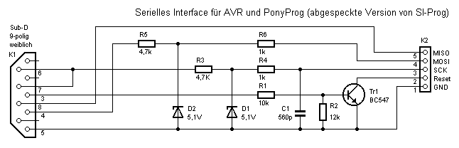

    es gibt auch serielle ISP's. Kannst dir auch leicht selber bauen. Mit welchem Preis rechnest du denn bei Ebay. Porto kommt ja auch noch hinzu. Evtl kannst du es dir günstiger selberbauen für einen Euro. Ich benutze auch einen seriellen ISP. Aber das Teil bei Ebay macht schon einen eleganten Eindruck.
    Schaltplan
    https://www.roboternetz.de/phpBB2/al...php?pic_id=732

    Ich durchsuche mal das Forum nach nen paar Bauplänen für Programmer falls jemad gerade einen Link für einen möglichst leicht zu bauenden Programmer hat mit dem man einen Mega16 Programmieren kann und der auch mit der Atmelsoftware kompatibel ist.
    edit: Eigentlich reicht der Programmer aus dem Schaltplan zum Anfang doch aus oder?

    habe gerade meinem Beitrag ein Schaltplan hinzugefügt.
    Leichter als mit einem solchen ISP kannst du es gar nicht haben. Wenn du dir nur einen Programmer baust, dann mußt ja immer den IC rausnehmen und umstecken, beschreiben und das ganze zurück. ISP ist schon ne feine Sache. Stecker auf dein AVR Board und neues Programm draufspielen.

    na ok dann hoffe ich das ich so bald wie möglich mal am nächsten conrad vorbei komme und los gehts danke für die hilfe werde mir das teil basteln =)
