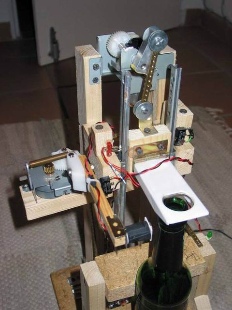

    UPDATE
    Endlich ist es soweit: Ich hab den Korkenfänger gebaut:
    Erste Versuche waren schon ganz vielversprechend, aber mal gucken, wenn alle Kabel angeschlossen sind und die Halerung richtig befestigt ist...
    Das Problem zur Zeit: Wenn der E-Magnet die ganze Zeit läuft wird er sehr schnell warm. Ich hab ihn aus einem Magnetschalter ausgebaut und er war natürlich nicht für den Dauerbetrieb ausgelegt. Ich muss ihn also nur einschalten lassen, wenn die Maschine kurz vor dem öffnen ist und ihn nach Abwurf des Korken schnell wieder ausschalten.
    Einen Kombinationsmagneten (Permanentmagnet mit E-Magnet) habe ich bis jetzt leider noch nicht gefunden.
    Die weiteren Schalter dienen dazu, den Motor zu bewegen. Sie sorgen dafür, dass der Haltearm des E-Magneten eine Bewegung vollführt.
    ...bald gehts weiter....
  5. #25
    03.01.2005
    hessen
    36
    1.101
    haste schon mal dran gedacht vielleicht mehr E-Magnet von dem gleichen Typ zu nehmen und dann in einer Parallelschaltung zu schalten?
    aber sonst sieht es gut aus.
    gruß
    patrick
  6. #26
    14.06.2004
    44
    232
    Mit einem zweiten ist auch eine gute Idee. Ich hab zum Glück noch einen baugleichen da. Aber falls es nicht klappt, wollte ich es ersteinmal mit einer höheren Spannung versuchen. Die Magnete sind für 24V ausgelegt und ich betreibe sie z.Z. mit 12V. Aber dann wirds auch schneller warm...
  7. #27
    03.01.2005
    hessen
    36
    1.101
    von was für Geräte, oder Bauteile sind den die magnete??
  8. #28
    14.06.2004
    44
    232
    Also ich habe fast alle Teile aus einem Konica-Minolta Farblaserdrucker. Darunter auch die E-Magnetschalter.
    Als Seriennummer steht folgendes:
    STC-F12AE-B01
    DC-24V
    Also wenn euch mal eine Laserdrucker in die Finger kommt, es lohnt sich!

    aja vielleicht ist eine geringe Wärme ja normal, wenn die nicht gerade so heiß werden, wird das bestimmt klappen haste vielleicht ein Multimeter mit Wärme sensor??
    dann kannste mal gucken wie Warm die wird.
    gruß
    patrick
  10. #30
    14.06.2004
    44
    232
    Klar kann der ein bissi Wärme ab, aber ein Multimeter mit Temperatursensor habe ich leider nicht. Probieren geht über studieren. Mal sehen wies ausgeht
