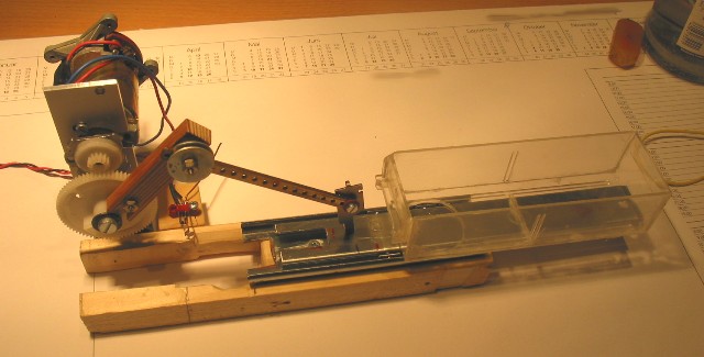

    So, mal wieder was zum neusten Stand:
    Der E-Magnet ist jetzt am Öffner befestigt und verrichtet zuverlässig seinen Dienst.
    Der Schlitten, welcher später den Korken aufnehem soll, sieht bis jetzt so aus:

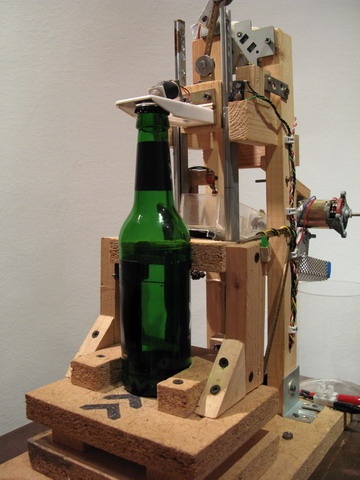

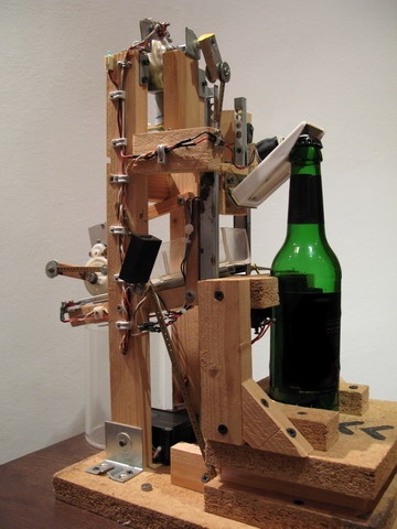

    Nach langer Zeit stellte ich fest, dass es von diesem Projekt gar kein Foto im Endstadium gibt. Das möchte ich an dieser Stelle nachreichen...
    Zunächst ein Foto zur Gesamtübersicht:

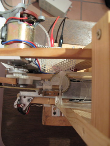

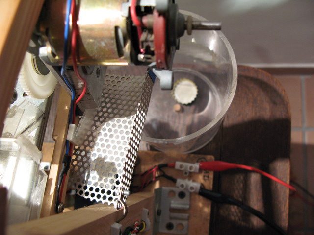

    Im Zentrum der Maschine erkennt man den Transportschlitten für den Kronkorken.
    An der Funktionsweise hat sich nicht viel verändert. Zunächst stellt man sein Bier in die Maschine.

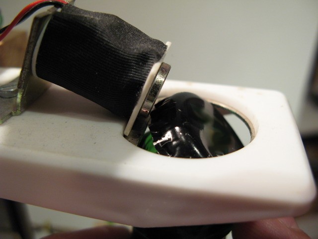

    Dadurch wird der Motor aktiviert, welcher über ein Pneul den Flaschenöffner bewegt:

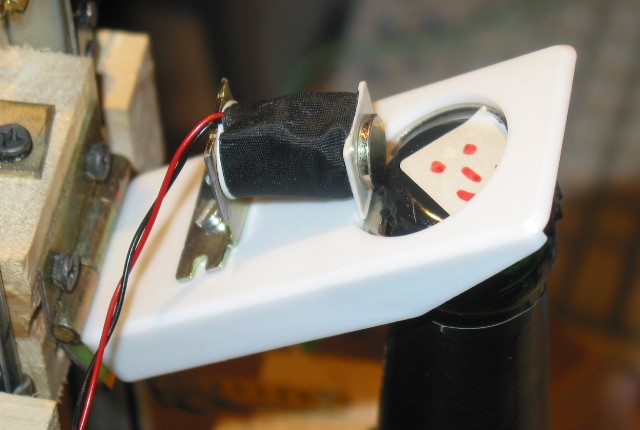

    Bei der Aufwärtsbewegung verkeilt sich der Flaschöffner am Korken und öffnet die Flasche. Der jetzt aktivierte Elektromagnet fängt den Korken auf, bevor dieser durch den Raum fliegen kann:
    Man nimmt die offene Flasche heraus und der Korken bleibt am Elektromagnet hängen:

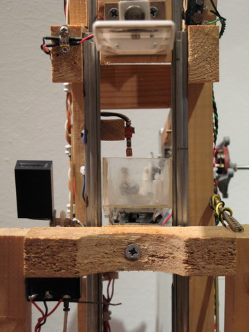

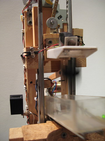

    Ist die Flasche außer Reichweite, fährt der Transportschlitten heraus, deaktiviert den Magneten und fängt den Korken auf, bevor er wieder in seine ursprüngliche Position fährt:

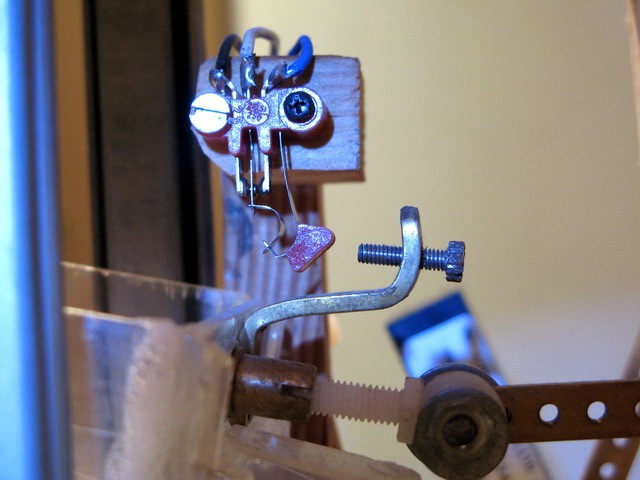

    Schalter zum Deaktivieren des E-Magnetes:

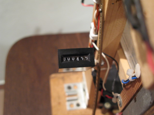

    Mit der Deaktivierung des Elektromagnetens wird auch gleichzeitig der Counter um eins erhöht:
    Durch die Verzögerung des Schlittens rutscht der Korken über eine Rampe in den Korkenbehälter:
