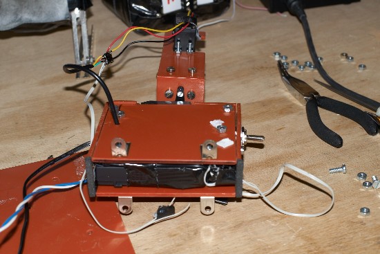

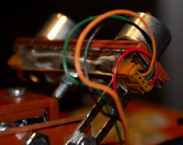

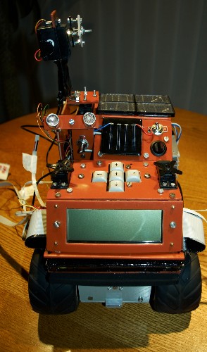

    Zwischendurch ist mir noch ein Missgeschick passiert (vorige Woche).
    Dabei ist mir das LCD, ein Atmel und der Kfz-Abstandswarner draufgegangen
    Deswegen habe musste ich mir einen zweiten US-Abstandswarner basteln (schräg oben drauf).

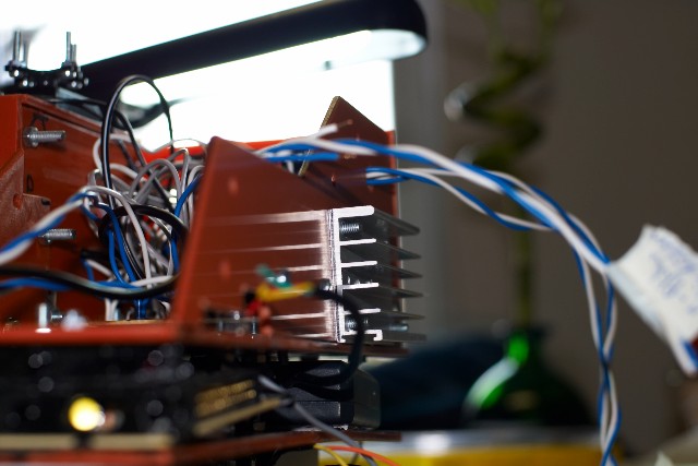

    Desweiteren habe ich jetzt insgesamt 4 Spannungsregler
    • 1x 7805 in der Botwanne
      2x 78S05 im oberen Aufbau
      1X 7806 für die Kamera
    Nun folgen die Bilder von den CNY70's, der oberen Spannungsregler und der Tastatur:

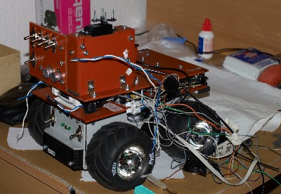

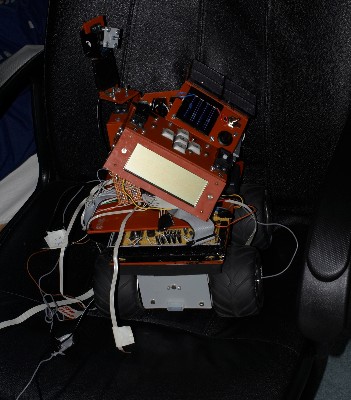

    Das Gesamtgewicht des Roboter's ist gerade so für die Motoren erträglich.
    Desweiteren kommen noch ein paar Gramm vom Turm dazu.
    Wenn es doch zu schwer werden sollte, muss ich irgendwie ein Getriebe hinter dem jetzigen Getriebe basteln (wo jetzt die Räder sind) und eine Kettenkonstruktion basteln
    Hier noch ein paar Bilder vom Aufbau und vom unteren Turmstück:

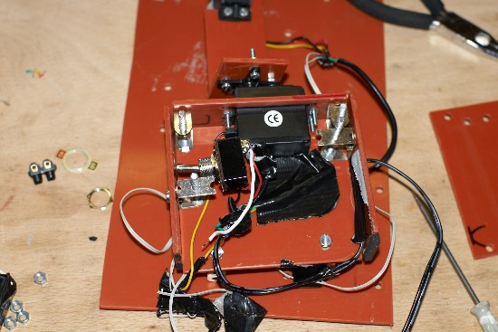

  3. #23
    17.08.2005
    685

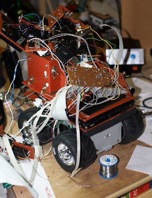

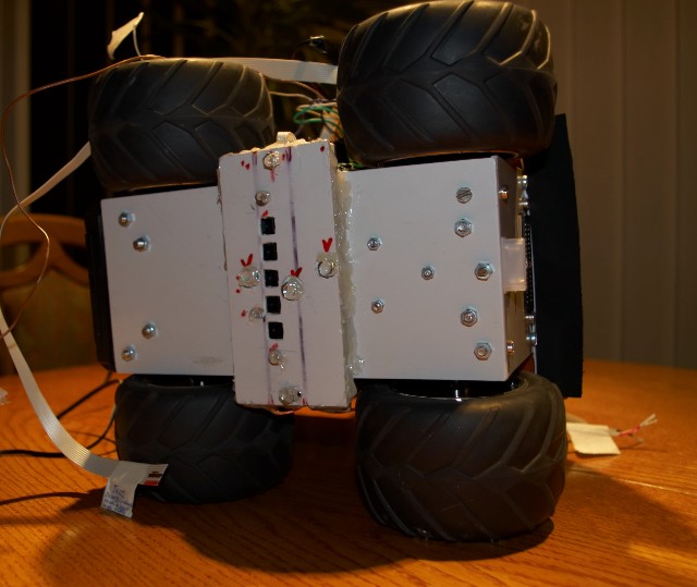

    Nun folgen noch ein paar Bilder vom Kabelgewirr
    beim Aufbau.
    So habe ich ihn getestet und programmiert (für Test's).
    War aber nicht die feine englische Art (vorher alle Platinen abgedeckt, sodass diese nicht an leitende andere Teile anstoßen).

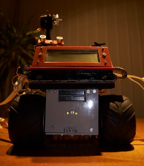

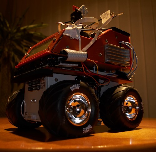

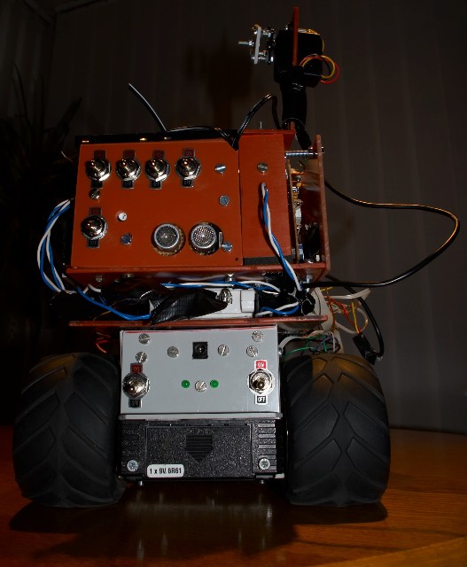

  4. #24
    17.08.2005
    685

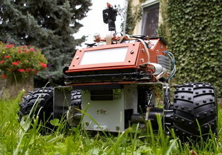

    So, nun die letzten Bilder:
    Ich höre schon die verärgerten Modem-User
    Ich freue mich schon auf eure Meinungen, Anregungen und Kritik

  6. #26
    17.08.2005
    685
    Danke für's Lob
    Heute bin ich erst gerade mit dem Zusammenbau fertig geworden, sodass ich die Kraft der Motoren testen konnte.
    Alles weitere kommt erst später (auch das programmieren).
    Dieses WE bestell ich mir noch die 3 Sharp's, Kompass und die Bascom Vollversion, da die Demo einfach zu klein ist.
    Kann damit noch nicht einmal beide DS1820 auslesen und die Werte auf dem LCD ausgeben [-( (Programm zu groß).
    Also muss ich bis zum programmieren erst noch ein bisschen warten.
    Zur Frage:
    Den mittleren Optokoppler lasse ich immer an und werte die Spannung aus. Ändert sich diese gravieren, so lasse ich den Bot langsamer fahren und die anderen 4 CNY70's per Transistor mit Strom versorgen, dafür lege ich die 4 LDR's lahm (kommen später auf den Turm - auch per Transistor verbunden, da die CNY70's und die LDR's sich jeweils einen analogen Port teilen)
    https://www.roboternetz.de/phpBB2/ze...399&highlight=
    Danach lasse ich ihn per PWM und nach den eingelesenen Spannungswerten steuern.
    Ich habe die Bake für sehr schmale Linien oder Fäden ausgelegt.

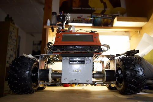

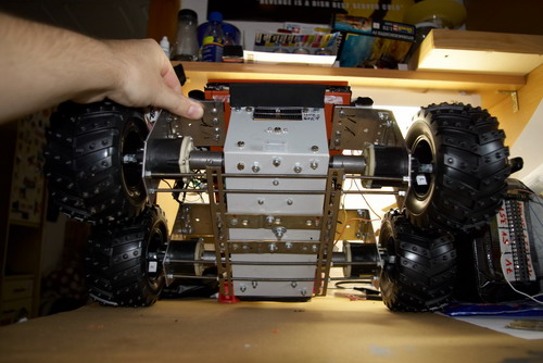

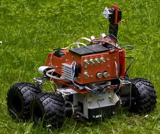

    So, nun ist der Bot wieder Offroad tauglich.
    mit dem Standard- Getriebe hat er es nicht geschafft. sich ordentlich zu drehen (ca. 300g mehr auf dem Bot und dann war Schicht im Schacht ).
    Daher entschied ich mich wie ich schon eine Seite zuvor schrieb, für ein 2.Getriebe hinter dem Standard Getriebe.
    Die Geschwindigkeit ist mir nicht wichtig, aber er muss richtig viel Kraft und Ausdauer haben.
    Die Getriebe sind stark modifizierte Planetengetriebe von 4 x 9,99€ Akkuschrauber.
    Bis jetzt läuft der Bot nur mit einem 9V Akku mit knapp 4000mAh.
    Nun kommt noch ein Akku von den Akkuschraubern drauf. Dieser hat 12V und 12000mAh. Danach werden die Motoren schneller laufen und der Bot hat dann eine ordentliche Ausdauer (Motoren ziehen nicht so viel Strom).
    Die Sensoren müssen erstmal noch warten, zuvor kommen aber noch 2 Scheinwerfer von Pollin (LED-12V) vorne zw. Gehäuse und Reifen.
    Die ganze letzte Woche habe ich damit verbracht, jetzt relaxe ich erstmal .
    Ach ja, die Reifen sind 120mm Hotlander 1:10 von Conrad (je größer desto schneller).
    Denn die Motoren haben 1Ncm und das 1. Getriebe min. eine Übersetzung von 30:1. Das macht bei 70% Leistung min. 20Ncm. Diese wirken dann auf die 40:1 Planetengetriebe.
    Kraft hat der Bot also genug, doch größere Reifen gingen wegen dem Achsabstand nicht zu montieren.
    Hier die neuen Bilder:

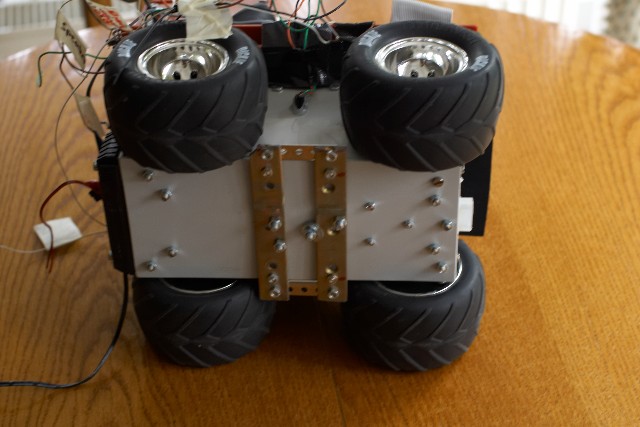

    Hier noch 2 Bilder von der Mechanik.
    Ich würde mich über Kritik, Verbesserungsvorschläge oder Lob freuen

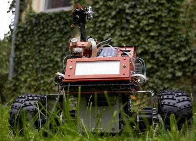

    ich finde deinen robby echt klasse jetzt wo der abstand der Räder größer
    ist, sieht er noch mal cooler aus.
    Das Bild wo er so im Gras fährt find ich hammer geil.
    wäre cool wenn du mal ein Video reinstellen würdest, ich bin schon gespant
