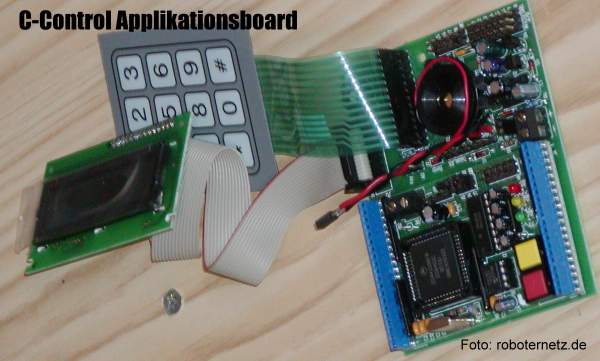

    Ist das nicht der Fall, dann sollte man sich mal die C-Control anschaun (gibts fertig bei http://www.Conrad.de ).
    Aber bis daraus ein Roboter wird, das dauert ein Weilchen. Am besten DU schaust dich erst mal hier im Forum um damit DU ne Vorstellung bekommst was wir hier alles unter Roboter verstehen
