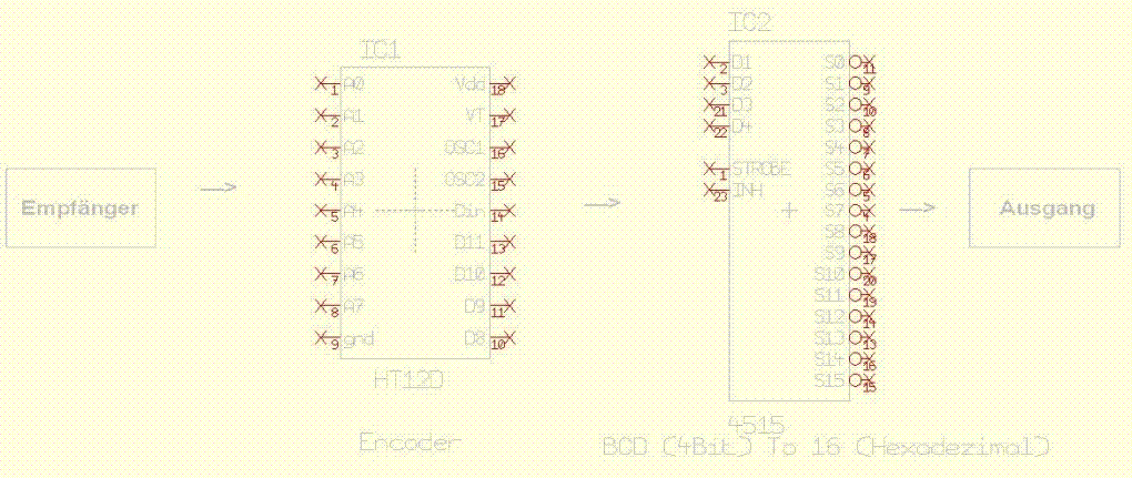

    Bin auch gerade an einer Funkfernsteuerung und habe mir bei Conrad das Funkset welches ThSteier genannt hat, besorgt.
    Meine Idee war es 4 Relais anzusteuern. Im Internet fand ich aber etwas besseres: http://images.mercateo.com/pdf/Farnell/3850.pdf
    Dies sind Codierer und Decodierer mit denen ich einen BCD (4 Bit) Code codieren und wieder decodieren kann. Damit hätte man 16 Kanäle!! Damit wäre die ansteuerung von 16 Relais auch kein Problem mehr!
    Das einzige kleinere Problem das ich noch habe ist, das die Fernbedienung ziemlich gross wäre, denn für die umwandlung von 16 Schaltern auf einen 4 Bit Code bräuchte man viele Dioden.
    Beim Googlen fand ich leider nur einen 10 zu 4 Encoder (74HC147). Was ich aber bräuchte wäre ein 16 to 4 Encoder. Giebt es sowas?
    Hier einige überlegungen und Links:
    https://www.roboternetz.de/phpBB2/al...php?pic_id=802
    http://dg3aaf.no-ip.com:8080/elektor...MD-Walkman.pdf
    L.g. AmmannM

    Genau mit diesen Bausteienen werde ich mein Funksender bauen (HT12E und HT12D)!
    Das Datenblatt zu diesen findet ihr hier: http://images.mercateo.com/pdf/Farnell/3850.pdf
    Die Verschlüsselungsart kan man auch einstellen, somit ist es möglich mehrere gleiche Fernbedienungen aufzubauen aber jede anders zu verschlüsseln.
