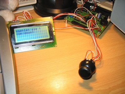

    Bin gerade wieder ein bisschen bei meinem WinampTerminal bei und dabei ist vorerste eine kleine Menuesteuerung "abgefallen"
    Zur Steuerung habe ich einen kleinen Minijoystick mit zwei kleinen Potis und einem Taster aus einem PS-Pad, man braucht daher nur 3 Eingänge für 4 Richtungsfunktionen und einer Tasterfunktion. Als Anzeige habe ich ein 4x16 Display. Als Board benutze ich derzeit das MyAvr.
    Man scrollt hier einfach mit Up/down durch eine beliebig erweiterbare Anzahl von Menues und kann dort dann weitere Aktionen steuern.
    Ist sicherlich nicht optimal programmiert, funktioniert aber :

    Hier mal ein Beispiel für einen Menuepunkt - z.B. Volume :

    12.03.2005
    hallo andree!
    ich finds super, das du dein programm freiwillig veröffentlichst! ich wollte sowas auch schonmal machen.
    falls du weitere änderungen oder andere funktionen einbindest, würde sich die forumgemeinde (und besonders ich *g*) sicherlich darüber freuen, wenn du es hier reinsetzt!
    gruß heinzi
