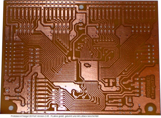

    PS: Hab eben nochmal ein Bastelborad für den Mega 128 neugezeichnet. Als Steckbuchsen hab ich die SPL64 von Reichelt die allerdings so angelötet werden, daß sie zur SMD-Seite vom µC zeigen - wenn man die in die Bohrlöcher steckt ist ja noch 2mm von der Buchse, wo man bequem mit dem Löti rankommt um sie auf den extrabreiten Pads festzulöten... - Ja ist nix nach RN-Standard - aber zum Basteln und Rumtesten sollte es reichen...
    Miniaturansichten angehängter Grafiken Miniaturansichten angehängter Grafiken atmega128_1_885.jpg   atmega128_377.jpg

    Protobed 128 ist jetzt in Arbeit...
    mal sehen was dabei heraus kommt....
    Hier schon mal ein Bild, wie die geäzten Pads der Platine aussehen:
    zwei Pins der geäzten Leiterplatte Verfößerung etwa 40x.
    Hier der erste Entwurf:
    Gruss
