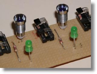

    bevor ihr so lange an der Sache grübelt noch ne Frage? Hast Du überhaupt einen Reflektor bei der LED eingesetzt? Zum Beispiel LED Fassung?
    Das wird es vermutlich sein. Ohne Reflektor ist die Reichweite erheblich geringer. Und natürlich ne schöne gute helle IR-LED. Aber wie gesagt ich habe eine von Conrad und eine von TEC-Shop ausprobiert, die haben beide die gleiche Reichweite, ca 15 - 20 cm.
    Durch Reflektor schränkt man natürlich etwas die Streubreite ein, aber wenn du die Sensoren alle 4 cm so nebeneinander anbringst wie ich, dann sollte kein Stuhlbein mehr durch gehen. Eine Beeinflussung nebeneinanderliegender Sensoren ist hier durchaus erwünscht.

    Da der 2N3906 mit 1k an der Basis bei mir fast gar nichts nutzt, habe ich statt der 1k nur 50 Ohm genommen. Damit und mit Reflektoren lag die Reichweite dann schon bei gut 20 cm nur die Streubreite war tatsächlich sehr schmal. Deswegen habe ich 2 IR-LEDs parallel geschaltet und rechts und Links vom IS471 montiert. Dadurch ging die Reichweite zwar wieder minimal zurück, aber ich habe 5-6 cm Streubreite.
