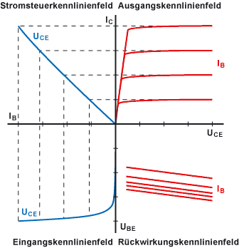

    also ich versuch schon seit zwei tagen einen verstärker mit einem transitor zu realisieren. aber ich komm da mit den kennlinienfeldern net so richtig zu recht. weil damit des alles so richtig funktioniert muss man ja an der basis die richtige spannung und stromstärke und am kollektor-emitter auch die richtige spannung und stromstärke einstellen. und dazu hat man ja des datenblatt, aber wenn ich mir die kennlinienfelder z.b. bei elektronik-kompendium.de anschau dann ist des da schön ausführlich.
    so sieht des kennlinienfeld aus dem elektronik-kompendium aus:
    ja aber so sieht es nicht im datenblatt aus.
    kann man des jetzt vielleicht irgendwie berechnen damit des aus dem datenblatt so aussieht oder wie krieg ich da solche kennlinienfelder hin??

    Suchen... es gibt zu fast jedem Transistor ein Datenblatt, wo alle Kennlinien drin sind, mit dem Unterschied, dass die in 4 einzelne Diagramme unterteilt sind.

    Man sollte vielleicht zwischen Schalten und linearer Verstärkung unterscheiden, meinste nicht? Die Kennlinienfelder braucht man für das traditionelle Design einfacher analoger Verstärkerstufen, um einen Transistor als Schalttransistor, zB als Relaistreiber einzusetzen, ist das überflüssig. Die Kennlinienfelder bastelst Du Dir notfalls aus den Einzeldiagrammen zusammen, nach rechts kommt Uce, nach oben Ic, nach links Ib und nach unten Ube. Unten links ist ne Diodenkennlinie, oben links mehr oder weniger die Verstärkungsgerade und rechts oben das Ausgangskennlinienfeld für verschiedene Basisströme. Max. Kollektorstrom und Betriebsspannung markieren, Linie durch, da wo Aussteuerbereich-Mitte (Ub/2?!) eine der Ausgangskennlinien schneidet eine Gerade nach links ziehen, dort den notwendigen Basisstrom ablesen und dann Gerade nach unten, um die ungefähre Basis-Emitterspannung rauszubekommen, Basiswiderstand oder besser Basisspannungsteiler berechnen und gut. Wenn Stromgegenkopplung und/oder Temperaturstabilisierung mit Emitterwiderstand (ohne/mit kapazitiver Überbrüclung) gewüscht Spannungsabfall darüber einbeziehen. Aber Du willst nicht wirklich einen analogen Verstärker mit Transistorstufen bauen, oder?
