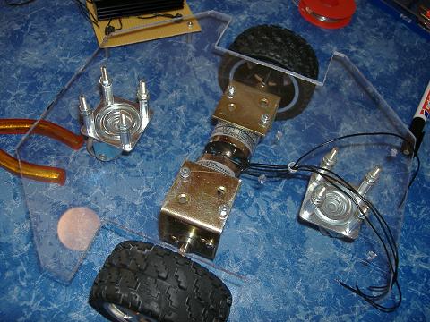

    Hab mir den Aufbau ungefähr so vorgestellt wie bei diesem Bot hier. Scheint net zu sehr kompliziert zu sein und sieht stabil aus.

    Ìch treibe meine RB35 mit 100er Übersetzung an meinem Bot mit einem L293 an! Gab bis jetzt noch keine Probleme..
    Gemessen habe ich ne Stromaufnahme von 400mA Pro Motor.. Der IC wird auch nicht heiß, hab ihm aber nen Kühlkörper spendiert!

    Im Prinzip reichen 3 Räder und mit 4 (also 2 Stützrädern) kann es eben zu Problem kommen, wenn man auf nicht glattem Untergrund fährt. Soll das Ding am Ende eh nur über Parkett rollen, dann ist es ziemlich egal wieviel Räder du als Stützen dran baust.
