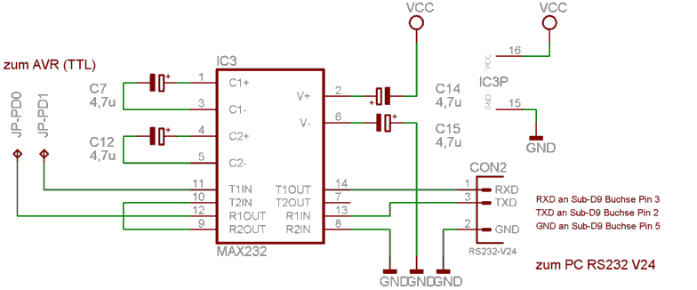

    so jetzt bitteschön:
    Es könnte noch sein dass die Pins 2 und 3 an der Sub-D Buchse getauscht werden müssen (je nach verwendeten Zusatzkabel) aber das kriegst Du dann noch raus.
    Gruss

    gut das is klar ne
    Ganz normal beschalteter Max232
    Mir gings darum den RS232 Port zu schützen in dem ich ihn vom rest abkoppel
    Um die massen voneinander zu "trennen" wollte ich einen ferrit verwenden (Splitplane wenn das in Eagle geht)
    Aber wenn du sagt das dem RS232 nix passieren kann wenn auf der platine was passiert lass ich die opto weg und schalt den Max direkt hinten dran
