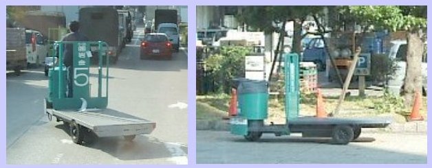

    13.165
    vor allem zum 4-Rad Antrieb mit Lenkung
    In dem Bereich gibt es recht wendige Fahrzeuge.
    http://www.xelan.de/htm/de/maschinen/herrax.html
    Bild hier   Bild hier
