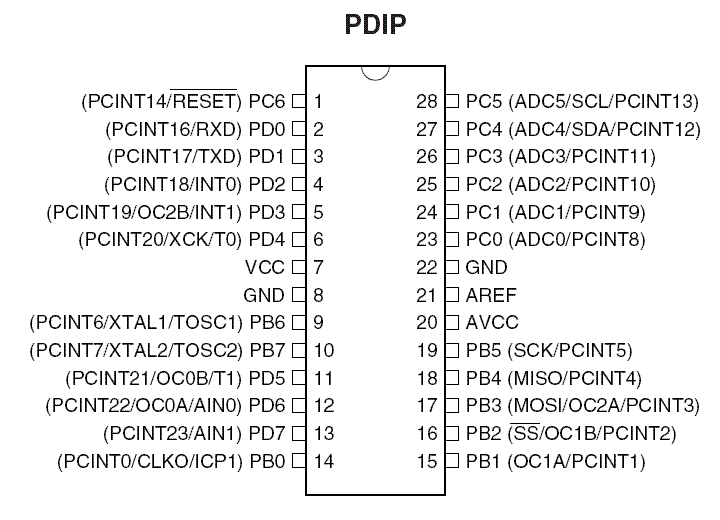

    Kommt auf den verwendeten Timer an...
    Beim Mega168 laut Datenblatt:
    OC1A - Pin 15 - PB1
    OC1B - Pin 16 - PB2
    OC2A - Pin 17 - PB3
    OC2B - Pin 5 - PD3
    OC0A - Pin 12 - PD6
    OC0B - Pin 11 - PD5
    Sollten alle gehen.
    Oder jeden beliebigen bei Software PWM (natürlich nicht unbedingt zu empfehlen)
    Miniaturansichten angehängter Grafiken Miniaturansichten angehängter Grafiken atmega168.jpg

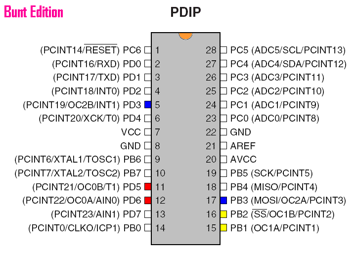

    Soo nochmal ausführlicher und in bunt...
    [highlight=black:be78fa8f47]
    OC1A - Pin 15 - PB1
    OC1B - Pin 16 - PB2
    OC2A - Pin 17 - PB3
    OC2B - Pin 5 - PD3
    OC0A - Pin 12 - PD6
    OC0B - Pin 11 - PD5
    [/highlight:be78fa8f47]

    Miniaturansichten angehängter Grafiken Miniaturansichten angehängter Grafiken atmega168_2.jpg
