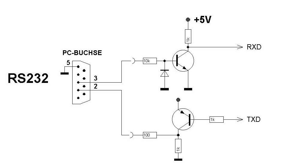

    Kurze Frage zu "R232 Ohne MAX"
    Kurze Frage zu diesem Pic
    https://www.roboternetz.de/phpBB2/al...php?pic_id=899
    Die anpassung an 5V mit dem NPN Transistor ist klar..
    aber beim PNP müsste doch der ober schwarze Punkt an 12V angeschlossen sein oder?

    ich weiss ja nich, wo das bild herkommt, aber wie soll das denn funzen ? du brauchst doch eine negative spannung, dass die RS232 des PC das als "1" erkennt....

    Ja keine Ahnung fands halt interresant ohne MAX.. Hat jemad das schonmal umgesetzt?

    Hi Ringo,
    das sehe ich auch so... dann bleibt über den Transistor nur die Sättigungsspannung und am Widerstand fällt der Rest ab. Allerdings ist das kein Normgerechtes RS232, da dir ja die negative Spannung fehlt. Die meisten modernen Schnittstellen kommen aber auch mit 0V und 5V als Pegel klar, deshalb würde ich mir das sparen, oder gleich nen MAX232 nehmen.

    o.k sowas wollt ich hören.. schade eigendlich..

    Wenns dir um den Schaltungsaufwand beim MAX geht, gibts davon auch einen, der die Kondis intern hat. Der lässt sich ganz günstig samplen...
    Hab nur die Bezeichnung grade nicht im Kopf.. aber die findet sich ja leicht.
    Edit: Jaa, ich kanns nicht lassen... MAX233,235,247,205 usw... wobei die ersten beiden lässig ausreichen,wenn sogar ne Transistorstufe gepasst hätte

    die EIA232 kommt eigentlich auch mit 5V und 0V klar. solange die pegel nicht all zu schnell wechseln. wenn sie zu schnell wechselsn erzeugst du eine kapazivität, bzw. induktivität. dies vermeidest du induem du eine negative spannung als zweites singnal nutzt. für die kommunikation über transistoren solltest du nicht schneller als mit 9600 Baud fahren.
    will man die 'einfache' Variante mit Transistoren beibehalten, so kann man sich eine negative Hilfsspannung aus den Steuerleitungen erzeugen.
    Das setzt natürlich voraus, dass diese von der 'anderen' Seite korrekt gesetzt werden.
