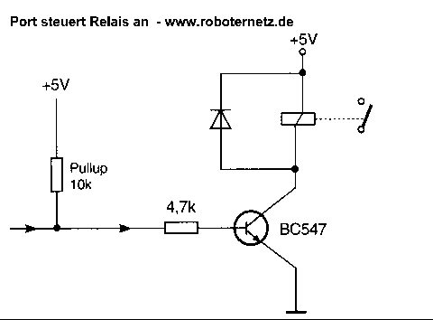

    wollte ein Relais direkt am Port anschließen, aber trotz hochohmiger Spule scheint der Strom am Ausgangsport wohl zu schwach. Wie kann ich Relais nun ein ansteuern?
    Grüße
    Torsten
    Hallo Torsten,
    Du brauchst eine Transistorstufe damit kannst Du dann jedes normale Relais schalten. In der Regel sieht die so aus:
    Es gibt aber noch ne etwas weniger oft benutzte ALternative mit PNP Transistor. Diese hat den Vorteils das das Relais dann anzieht, wenn der Port auf 0 geschaltet wird. Beim Einschalten sind ja die Ports immer auf log. 1 !
    Was werden denn Hier für Märchen verzapft??? Bei welchem Controller soll das denn sein? Hab noch nie nen Controller in den Händen gehalten bei dem nach dem Einschalten die Ports auf Ausgang und HIGH waren. Oder ist das bei der CC so? Na dann gut Nacht
    Lass den Pullup an der Basis weg, dann schaltet das Relais auch nicht während sich der Controller initialisiert. Die Ports sind nach einem Power-On als Eingänge definiert und der Pull-Up sorgt dafür, dass das Relais anzieht.
    Der Pullup wird höchstens gebraucht, wenn es ein Open Collektor-Ausgang ist.
    Ich bin bei der Relaisschaltung von einer C-Control ausgegangen. Hier sind standardmäßig PullUp Widerstände vorhanden. Daher ist die zweite Schaltung günstiger! Mag bei anderen Prozessoren anders sein, das muß halt schon jeder selbst wissen. Daher hab ich ja beide Schaltungen gepostet.
    Gruß Frank

    Nach dem Einschalten oder während / nach Reset sind alle Pins auf Eingang geschaltet und hochohmig mit Tendenz nach High. Bei internen PullUp's sind sie "richtig" High. Bis ein angehender Ausgang durch die Initialisierung erst mal zum Ausgang wird, ist dieser Pin vorübergehend ein "Ausgang im High-Zustand".
    MfG Karl-Heinz
